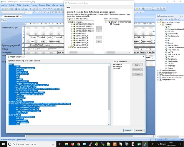

Tengo que modificar un reporte que hizo mi antecesor ( y que funciona bien) pero necesito agregarle un parámetro F ó T. lo que hice fue agregar el parámetro como integer en el procedimiento almacenado. Lo que no se hacer es que aparezca en Crystal Reports como un objeto .Check

Luego en el Crystal Report puedes jugar con su ubicación y para accederlo como campo modificas el comando:

En ese caso tu condición deberá estar en los comandos del Crystal Report y puedes hacer un Parametro asociado a ese campo En ese sentido deberás modificar el where de tu comando para que te permita las dos posibles lecturas.

Hola! En Crystal Reports genera un parámetro nuevo que sea de tipo Boolean.
