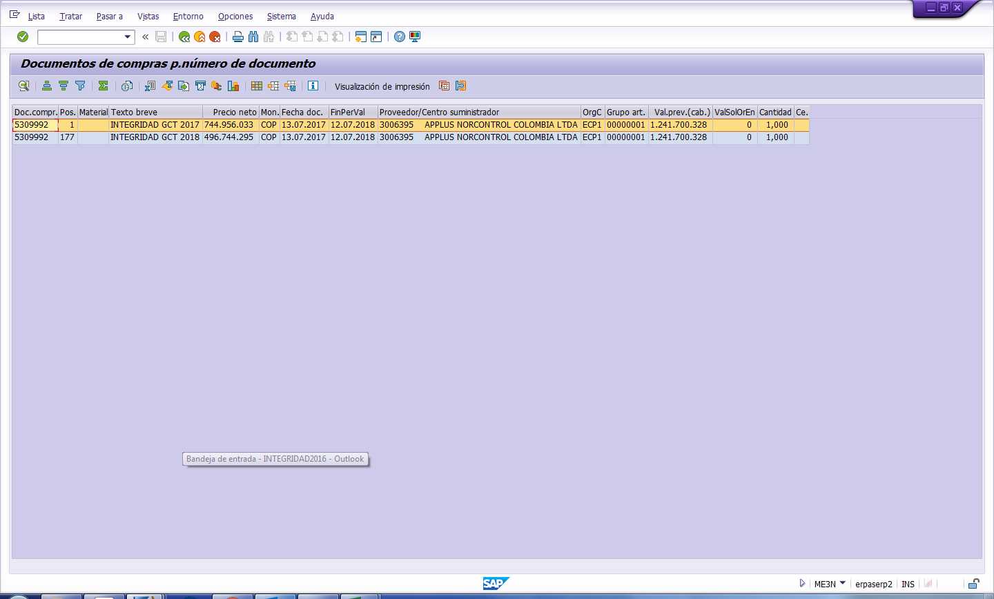

Ingresas a la transacción ME3N
Una vez dentro de la transaccion, completar el campo “Tipo de Posicion = F” y presionar el boton "Ejecutar"

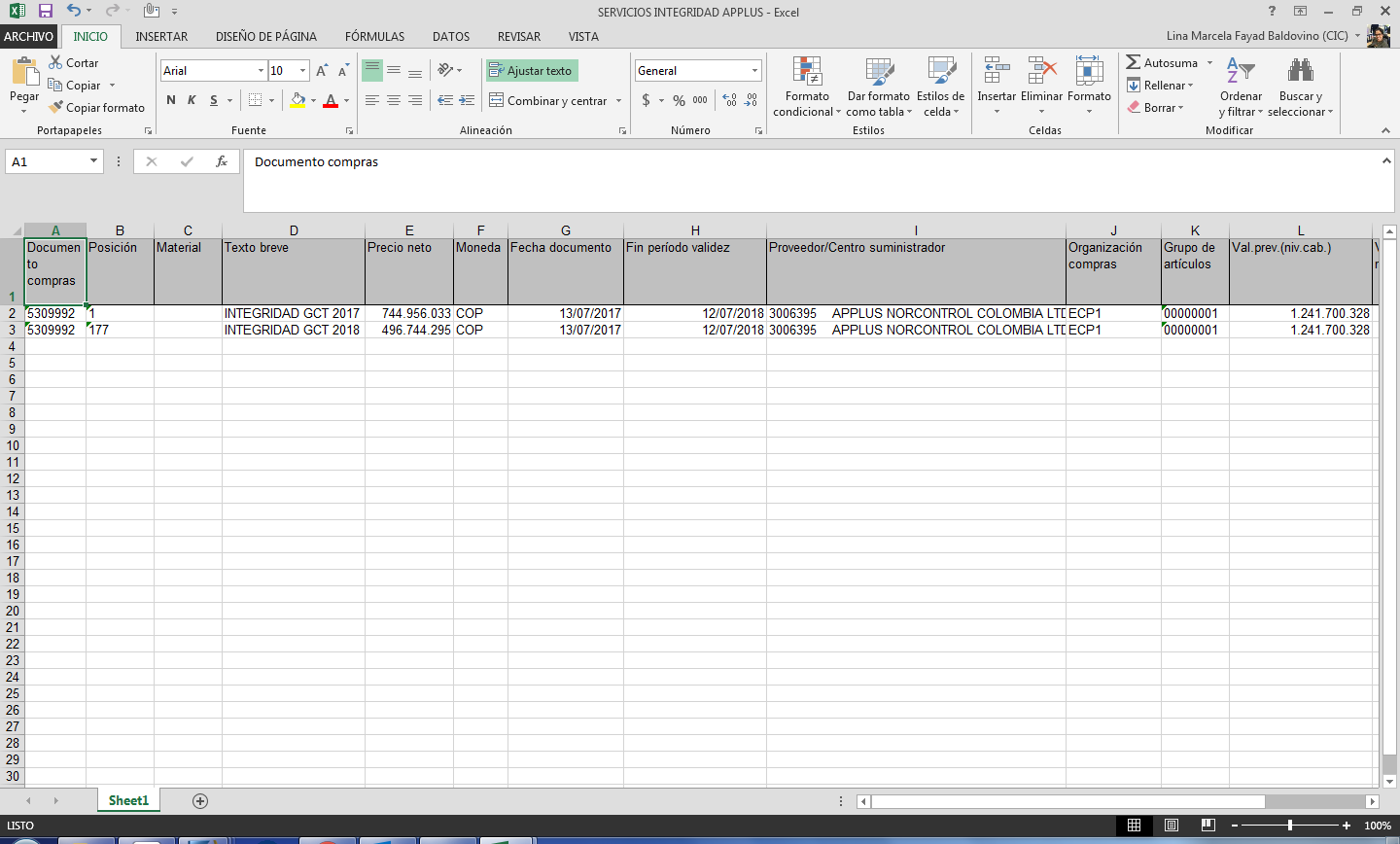

Una vez que el sistema muestra el resultado de la busqueda, presionar el boton de exportar lista en Excel:
Presionar "OK"
Colocar el destino donde se quiere bajar el listado
Presionar "Guardar"
Presionar "Permitir"
El sistema abrir un archivo Excel con la info solicitada y te mostrara un mensaje:
Espero que te haya servido…

Hola Tavo buen día, imagínate que llegue hasta cuando me muestra el resultado de la busqueda
. De ahí en adelante quedo grave. No sé si se pueda hacer algo mas. sin embargo estoy muy agradecida que hayas respondido a mi duda.
Avísame si te salen los pantallazos.
Yo solo complete en la pantalla inicial de la transacción ME3N, solo el "Tipo de Posición = F (Significa Servicio). Pero vos podes colocar mas datos en esa pantalla…

Por otro lado, solo se te grabaron 2 posiciones, porque fue el resultado de tu busqueda…

Si Tavo es que están grabadas 2 posiciones porque son para 2017 y el otro para 2018, es por eso que me aparecen ambas y no me deja sacar los servicios de la posición 1. Voy a revisar lo que tu me dices y te cuento.
