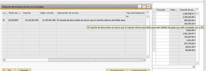

hola buen dia. tengo SAP B1 Version 10 para Mexico, al usar el asistente de pagos tengo este error
cabe mencionar que no tengo limite de credito configurado
me ayudarian a indicarme por donde seria las posibles soluciones,
gracias

Hola

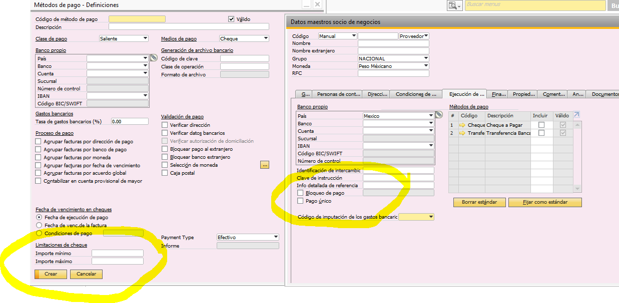

El monto del documento excede un límite establecido, pero no es sobre el límite de crédito del SN
Revise como tiene configurado los parámetros principalmente el de métodos de pago.
Muchas gracias por la ayuda..
solucionad
Revisa los límites de crédito y descuento que has establecido en la definición de cuentas de banco propio.
