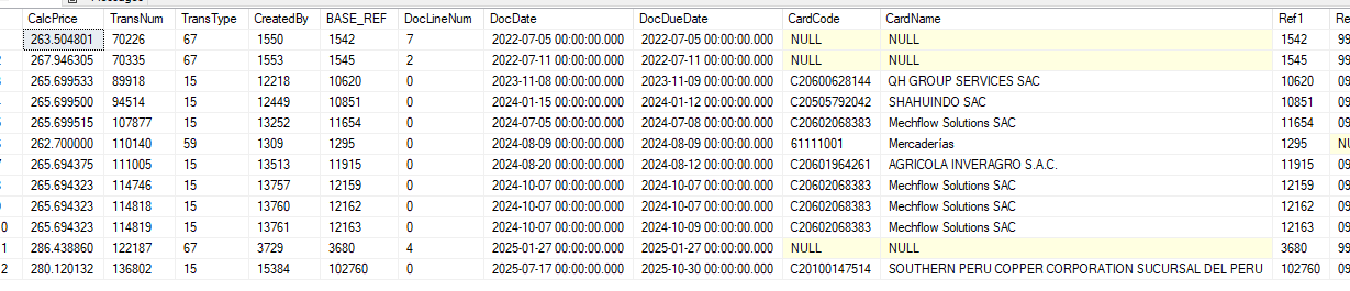

Pues el objetivo es mostrar el precio unitario de artículos con lotes a una fecha que yo consulte que puede ser pasada a la fecha de hoy . Mi duda es si saben como el SAP calcula el precio de un articulo. Me explico.
Según esta Query opto por juntar el valor de CalcPrice de la tabla OINM que calcula los movimientos que tuvo el articulo. Hago la prueba por ejemplo al 07/07/2025 y me sale este resultado.
En una base pasada a la fecha del 15/07/2025
Ejecuto una query simple de
SELECT distinct
T0.[ItemCode], T2.[ItemName], T0.[DistNumber],
T0.[InDate], T1.[Quantity],T3.[OnHand], T3.[AvgPrice] as 'Costo Unitario',
(select T4.[Rate] from ORTT T4 where T4.[RateDate]=T0.[InDate] and T4.[Currency]='USD') as 'TC_USD',
T3.[AvgPrice]/(select T4.[Rate] from ORTT T4 where T4.[RateDate]=T0.[InDate] and T4.[Currency]='USD') as 'Costo Unit. USD',
(T3.[AvgPrice]/(select T4.[Rate] from ORTT T4 where T4.[RateDate]=T0.[InDate] and T4.[Currency]='USD'))*T1.[Quantity] as 'Costo Total USD',
(select T5.[CardName] from OCRD T5 where T5.[CardCode]=T2.[CardCode]) as Proveedor
FROM OBTN T0
--INNER JOIN OBTQ T1 ON T0.[AbsEntry] = T1.[SysNumber]
INNER JOIN OBTQ T1 ON T0.[SysNumber] = T1.[SysNumber] and T0.[ItemCode]=T1.[ItemCode]
INNER JOIN OITM T2 ON T0.[ItemCode] = T2.[ItemCode]
INNER JOIN OITW T3 ON T2.[ItemCode] = T3.[ItemCode] and T3.[WhsCode]=T1.[WhsCode]
WHERE T3.[WhsCode] ='01' and  T1.[Quantity] >0 and
 T2.[ItmsGrpCod]='102' and
--T0.[ItemCode] ='62103033' and
T0.[InDate] between [%0] and [%1]
Y sale que el precio unitario es otro
Y revisando el historial de movimientos en la OINM toma el valor siguiente a la fecha que delimita mi @fechafinal
Alguien sabe como calcular ese precio? que cuando hago una consulta directa el valor es diferente?

Tu primera consulta busca el precio unitario (CalcPrice) en la tabla OINM, que refleja el precio de la transacción específica (compra, salida, entrada, ajuste). Pero este campo no representa el costo promedio vigente al final de un periodo, sino el costo con el que SAP valoró esa transacción específica.
La segunda consulta usa el AvgPrice de OITW, que es el costo promedio vigente actual (al momento en que ejecutas la consulta, en la base de datos actualizada a 15/07/2025).
¿Por qué el precio cambia entre ambas fechas?
  • Cuando consultas con OINM.CalcPrice hasta el 07/07/2025, estás viendo el último precio de movimiento registrado hasta esa fecha.
  • Pero si en la base de datos de 15/07/2025 se hicieron nuevas entradas (como ves en la tabla de movimientos), el precio promedio (AvgPrice) se actualizó automáticamente con base en esas nuevas entradas.
  • Por eso cuando ejecutas tu segunda query con OITW.AvgPrice, ves otro valor (280.12 en lugar de 286.43).

  • En tus imágenes se ve claramente cómo el valor de AvgPrice cambia tras un movimiento posterior al 07/07/2025. Esto es esperado en SAP B1 con método de valoración promedio.
