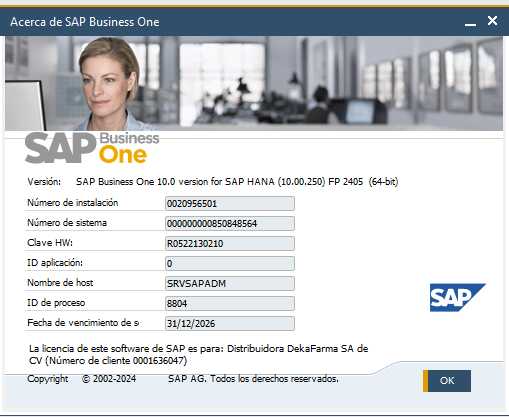

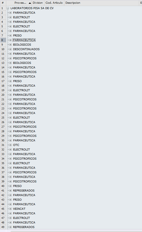

Buenas tardes tengo una duda, estamos por migrar a SAP B1 10 y al momentos de hacer pruebas en nuestro nuevo ambiente al crear un documento de oferta de compra en sap b1 9.3 las divisiones se muestran bien osea agrupa articulos por division pero en sap b1 10 se creean divisiones iguales con articulos indistintos y no agrupados en la misma division.

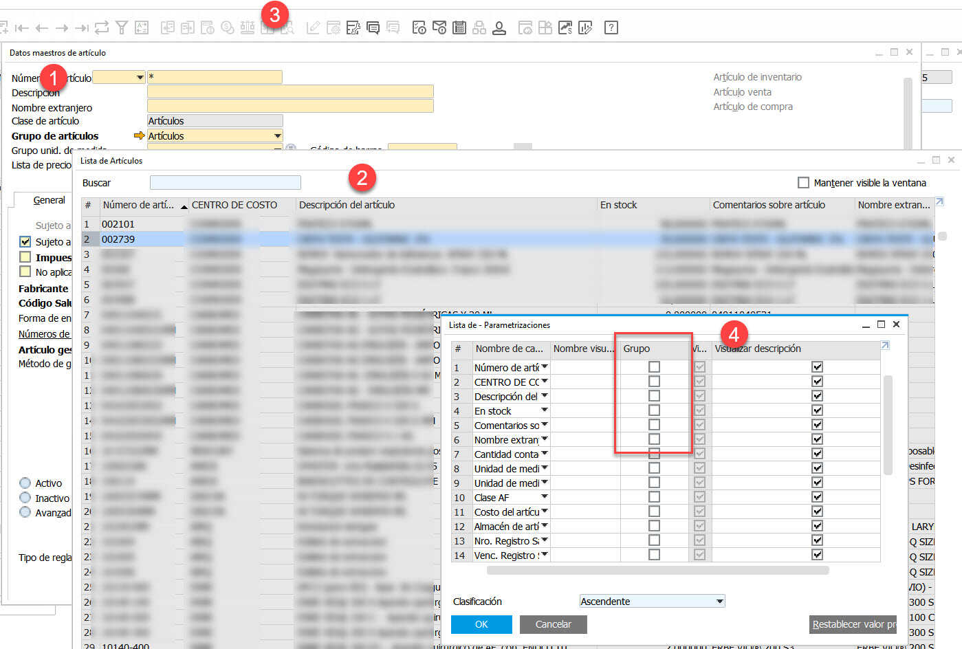

en adicional identificamos que la lista de artículos en datos maestros es quien rige como se visualizan en los documentos de marketing al hacer el cambio también para agrupa artículos es como se muestra con muchas divisiones pero si lo deshabilitas como debe ser normal en nuestro caso en los documentos de marketing no tiene efecto es como si lo tuviera habilitado aun, pero si haces otra modificación de agrupar otro campo si lo hace tal cual.
Podrías Verificar lo siguiente: al tener la vista de la Ficha de Datos Maestros de Articulos, puedes presionar el boton de Buscar y colocarle un * (Asterisco) y darle enter, allí se te deplegará la Lista Agrupada, en este momento podrás presionar el Boton de Parametrizaciones de Formularios (En el Menú de Iconos en la parte superior casi central) y alli buscarás la Columna Grupo que debe tener un casillero de Check, simplemente debes de Desmarcar el Check y listo.
si ya lo he probado y solo se esta dejando el grupo de division ya que cada O.C. de oferta se maneja por divisiones y así si lo respeta
