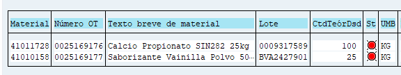

Buen día, quisiera imprimir etiquetas de OT que son picking pero no me permite, solo permite imprimir cuando el material no está en tránsito.
Hay alguna forma o transacción para poder imprimir materiales en tránsito?

OT “Orden de Transporte” cuando el material está almacenado se puede imprimir con la transacción LT31 (OT) ó LT32 (Unidad de almacén) sin embargo; no puedo imprimir si el material al está en transito (picking) para despacho.
Mi consulta es, si el material está en tránsito pero es un saldo ¿hay forma de imprimir?
