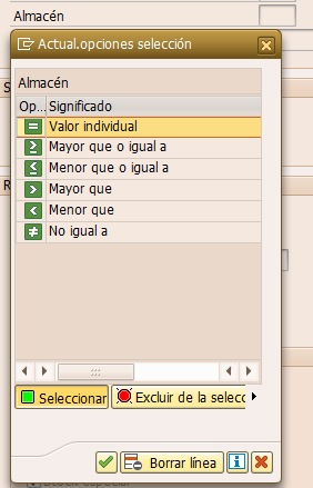

Le tenes que hacer doble clic al campo, ejemplo ALMACEN:
Te aparecerán estos valores.
Si pones “=” y lo dejas vacío (y es verde), traerá datos donde el campo almacén esté “vacío”. O sea, no tenga almacén.
Si en = le pones un almacén, ejemplo valor “1000”, traerá datos donde el almacén sea mil. Los demás son operadores lógicos (mayor o igual, etc). Si pones el “No igual a”, pones un valor y te traerá todos excepto ese. Podes poner “vacio” también y te traerá todos los datos donde aparezca algún almacén (y no que no tenga alguno).
Con excluir, el simbolo se pone rojo y excluye lo que pidas.
Haz pruebas… así aprendes con la práctica :wink:
