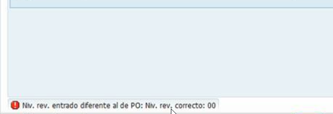

Hola Comunidad al tratar de ingresar material me manda el siguiente error.
Poniendo en el campo batch la letra B, recomienda el B00, colocando el B00 recomienda omitir batch. podrian indicarme cual es la causa de este error
Faltan detalles para analizar bien, por favor @Analy_Lop recuerda que para capturas de errores debes pasar el detalle del error ampliado. (Darle doble clic al error, copiar el texto completo que SAP brinda, y pegarlo en el mensaje de tu consulta).
No eres nueva en la comunidad, ya deberías saber cómo usarla :relaxed:
En la 2da captura dice introducir lote, es porque no tiene lote el dato que estás cargando.
Hola Sid si ya valide se realizo una prueba y para poder recibir el material ese batch solo se tubo que borrar el revisión level del documento de compra.
