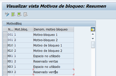

Que tal a todos… actualmente tengo la necesidad de bloquear algunas ubicaciones, el detalle está en que no se sabe el motivo del bloqueo. Seria de mucha ayuda el poder agregar un comentario para poder tener una idea por el cual se bloqueo dicha ubicación.
P.D. No cuento con autorización en SPRO
El acceso a la SPRO sólo es para configurar el motivo del bloqueo, así que si quieres configurar motivos distintos, es necesario que te apoyes con el funcional para que te apoyen con esta configuración o verifica si puedes hacer las modificaciones directamente sobre mandante en la trx SM30, la tabla es la V_T330
Nosotros tenemos configuradas estas:
Espero te ayude.
Saludos!
