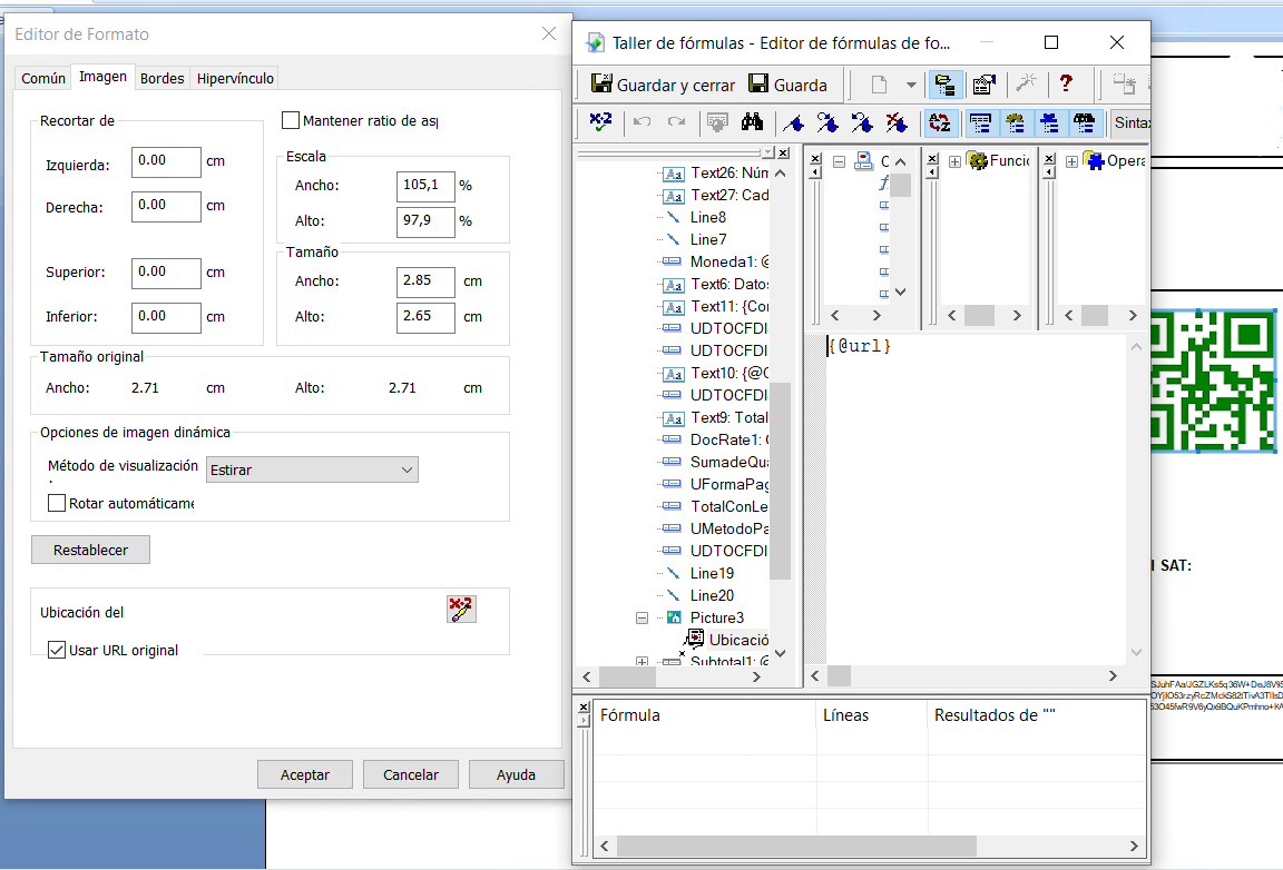

Hola buenas queria consultarle de que forma puedo generar un Qr en un informe de crystal antes ya realizaba esta funcion pero al parecer la formula original tenia un link el cual se encuentra caido pero el tema es q sin importar cual ponga la imagen no se esta generando y desconosco el motivo les comparto la formula original q tenia el informe y capturas de la configuracion del mismo si me pudieran orientar sobre de que forma podria solucionarlo se los agradeceria ya que no logro la generacion de la imagen del Qr

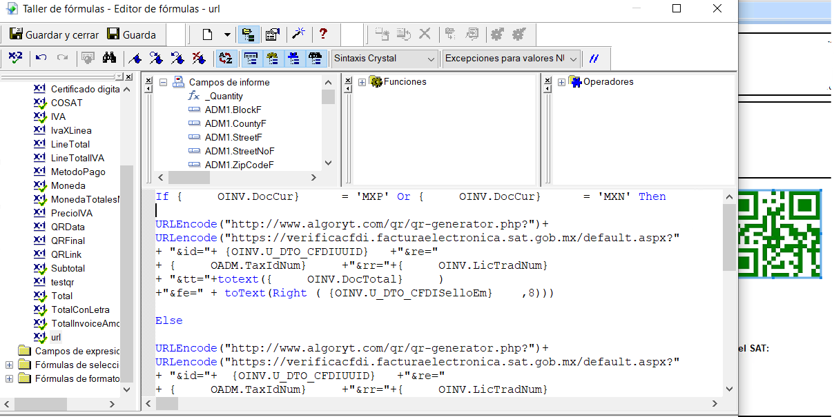

Formula Utilizada Originalemente
If { OINV.DocCur} = ‘MXP’ Or { OINV.DocCur} = ‘MXN’ Then
URLEncode(“http://www.algoryt.com/qr/qr-generator.php?”)+
URLencode(“https://verificacfdi.facturaelectronica.sat.gob.mx/default.aspx?”
  • “&id=”+ {OINV.U_DTO_CFDIUUID} +“&re=”
  • { OADM.TaxIdNum} +“&rr=”+{ OINV.LicTradNum}
  • “&tt=”+totext({ OINV.DocTotal} )
    +“&fe=” + toText(Right ( {OINV.U_DTO_CFDISelloEm} ,8)))
Else
  • “&tt=”+totext({ OINV.DocTotalFC} )

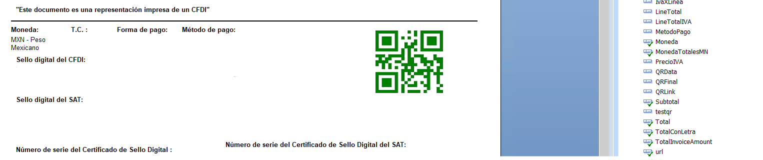

Que tal @alex98casteld, justo hace unas semanas tuvimos el mismo detalle.
Nosotros tenemos nuestro propio servicio de timbrado, y despues de aplicar varias opciones optamos por que en lugar de generar el QR con nuestro servicio, el QR lo genere el mismo PAC de timbrado y lo guardamos como un arreglo de bits en la base de datos, entonces ya solo agregamos ese campo en el Crystal report.
Esta fue la solucion que nos funcionó, y ya no necesitamos aplicar formulas al objeto en Crystal, puesto que el QR ya lo tenemos guardado como tal.
