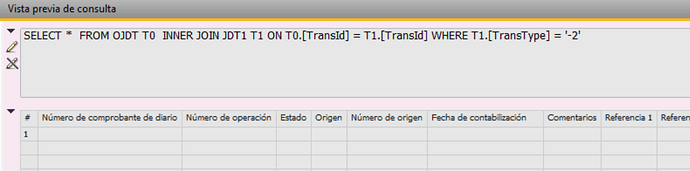

Yo probaria en la tabla jdt1 y con el campo transtype igual a ‘ -2’.
Y pon la fecha del asiento de apertura que necesites

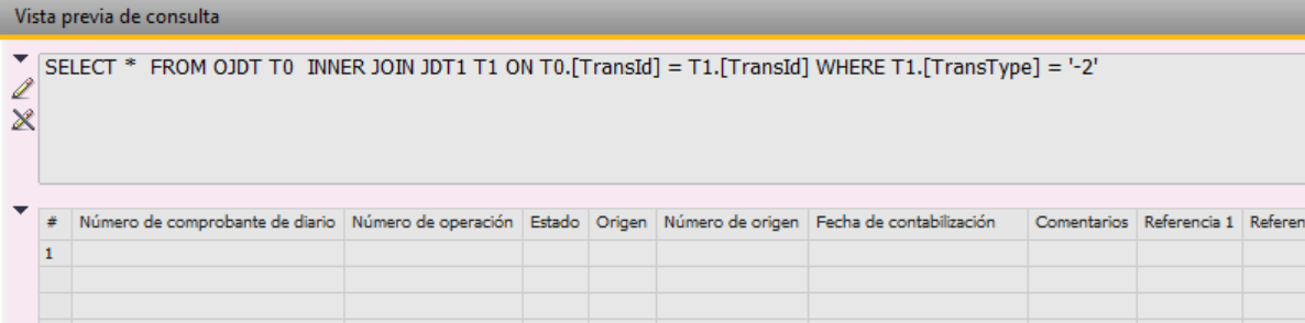

Buenos dias @Amarcos estoy consultando asientos con ese transtype y no me aparece ninguno.
Buenos días @camilog , si no tienes es por que no se han realizado cierre de periodos, por lo cual no vas a poder encontrar los saldos iniciales para cada periodo nuevo, en ese caso, la única opción es que en la query la separes en 2 y por un lado generes la suma desde la fecha inicial que indiques hacia atrás y agrupes por cuenta así tendrías los saldos iniciales.

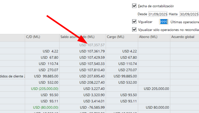

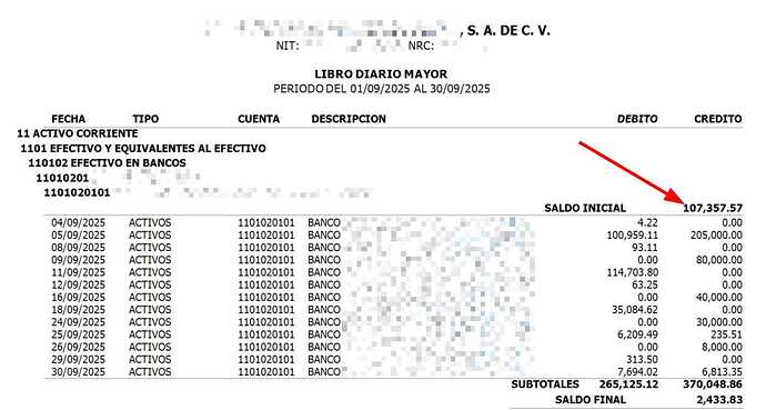

Yo justo calculé el saldo inicial de la manera que explique, y eso usé en mi libro de diario mayor. Me cuadra al centavo con el resumen que me da el plan de cuentas.

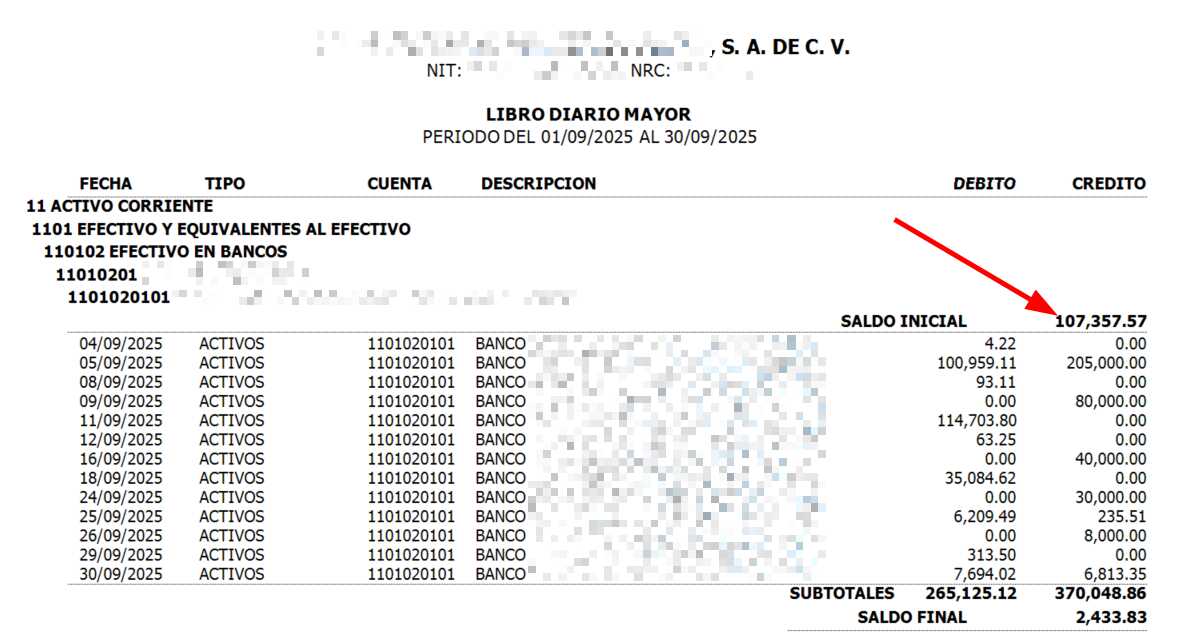

Mi reporte en Crystal Reports
El saldo de la cuenta en el plan de cuentas
