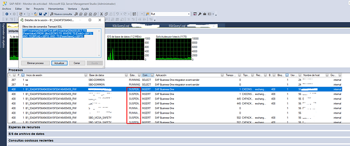

Tengo un enorme problema que me viene arrastrando desde que comencé en esta empresa .
Tengo una sociedad , con aproximadamente tiene 120 Licencia de SAP
Pero en ocasiones muy ocurrente se me pega el sistema de Sap y debo ir al monitor de Sql server y sacar a la persona que me esta solapando el sistema , pero quiero determinar de cierta forma que esta sucediendo y como puedo corregirlo o mejorarlo.
Tambien tengo registro desde 2016 , esto ha sido un desafio para mi a cada me envian correo sistema esta pegado , pero quiero llegar al problema y darle solucion
espero que me puedan orientar en esta solucion
Adjunto imagen de lo que hago

@juliancab cuales pueden ser esas consideraciones ? esta empresa tiene registro desde el 2016 , pero en otra empresa que estuve nunca me pasaban estas cosas , el servidor tiene la cantidad de memoria suficiente , ahora se tiene pensado realizar un reimplementación y dejar hsitorico y empezar con registros nuevo para ver si esa es la forma que se solucione , pero siento que va mas alla de eso , igual tiene integraciones de las Ordenes de ventas y documentos preliminares e incluso cuando se me pega el sistema los documentos preliminares de OV se me duplican
@juliancab , creo que por la capacidad del server si estoy bien en memoria ram , pero va por el tema de la cantidad de registro en la base de datos : name TamMB max_size
SBO_BASE 238629 -1
SBO_BASE_log 189469 268435456
Ademas que se conecta mas de 78 usuarios en sap , sin contar que hay muchos TN que validad precios minimo , morosidad , limites de creditos , etc etc
El tema es que me gustaria ual seria la solucion
