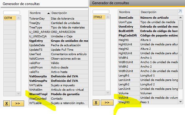

Hola.
Una duda ese campo no lo encuentro como parte de la OITM ¿cómo lo pudieron incluir en el layout?
¿Si lo reconoció el DWT antes de subir? porque en la ITM12 si está:
Por otro lado no se ve escrito SWeight1, ¿no debería ser Weight1? Este campo por decirlo de algún modo es un campo de usuario personalizado de SAP BO por lo que podrías hacer varias pruebas intentando subir para la ITM12 sin relacionar con la OITM usando los prefijos “U_” o “U_S” de System.
Algo así:
Es importante tener en cuenta que la convención de nomenclatura de los campos puede variar dependiendo de la versión de SAP BO o de la configuración personalizada del sistema.
Saludines
Hola! En cuanto a cargar los valores SWeight1 de la OITM, también tienes que cargar la unidad de ese campo, en este caso SWght1Unit, este ultimo es un valor numérico que hace referencia a las definiciones de Peso, que se definen en Gestión > Definiciones > Inventario > Peso. En caso de la ITM12 este valor es si usas el grupo de unidades de medida de SAP.
