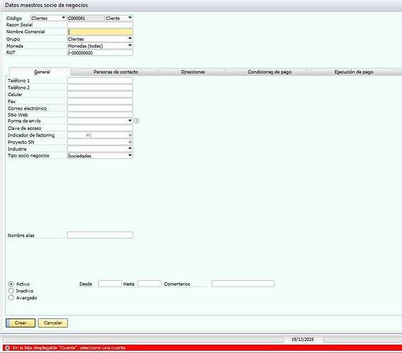

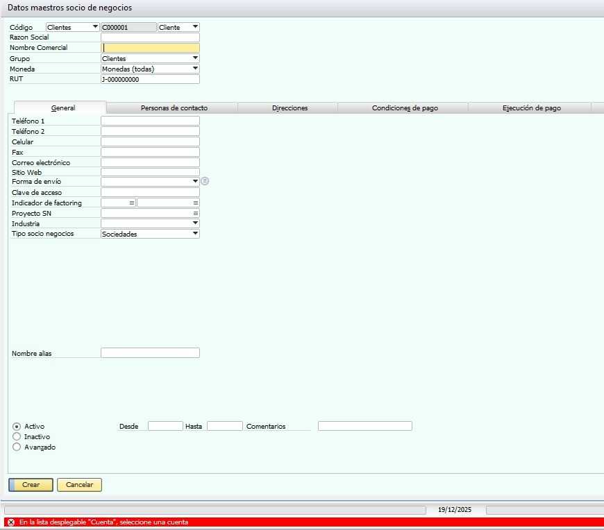

Tengo el siguiente error en SAP al crear un SN (sea cliente o Proveedor) no consigo la razon.

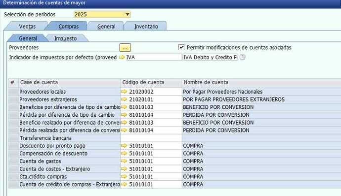

Ya valide las cuentas Asociadas y Determinacion de cuentas al mayor que esten todas las cuentas pero no consigo donde se corrige este errror.
En la Lista desplegable “Cuenta”, seleccione una cuenta. No logro conseguir la falla

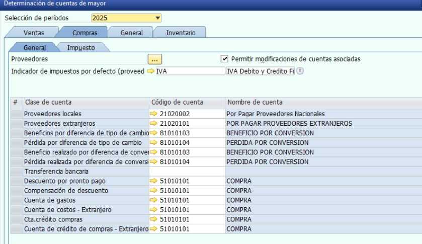

Parece que es por la determinación de cuentas de mayor, pero es raro .. a no ser que hayas escogido plan contable manual en vez de automático…
En ningun lado de la configuracion me dio la opcion para elegir plan de contable manual o automatico. Tengo todas las cuentas de mayor configuradas.

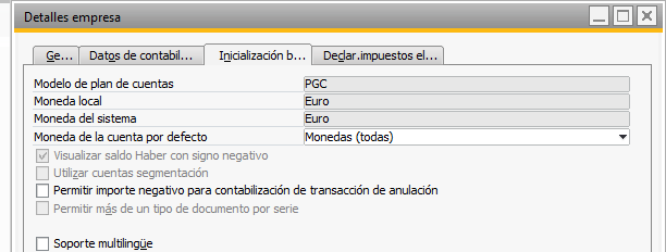

En gestión-Inicialización del sistema-detalles empresa
Es una opción que escoges al crear la bbdd, la sociedad, si no escoges esto, tienes que rellenar a mano toda la determinación de cuentas en todos los puntos.
