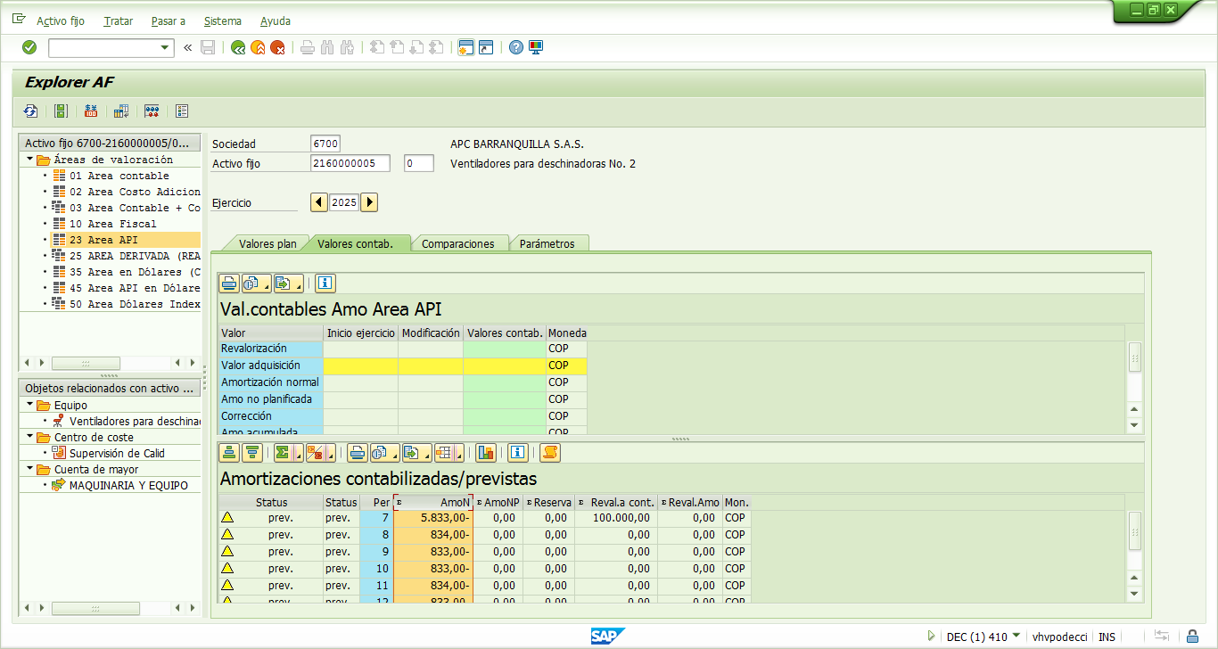

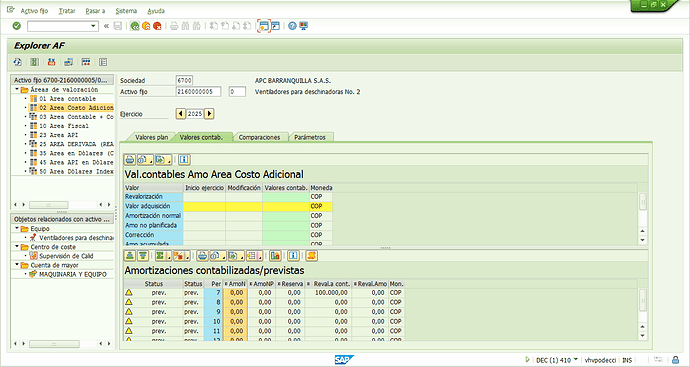

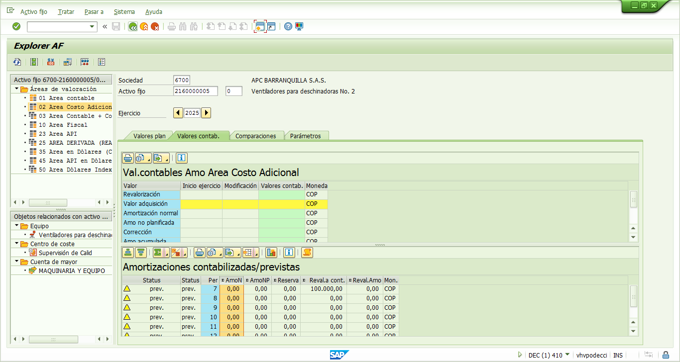

Hola. Cree una nueva área de valoración de activo fijo tipo 09 Revalorización Manual. La configuré igual a un área ya existente. Sin embargo, no se visualiza la amortización normal prevista:

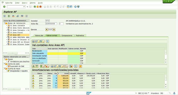

En el área que tomé como modelo si se visualiza la amortización normal prevista:
Los movimientos de ambas áreas los registré por la ABSO.

:camera: Observación directa en tus pantallazos:
En tu segundo pantallazo (área APT), sí se ven los valores de amortización previstos. En el primero (área de Revalorización), no aparece ningún valor, ni siquiera importe base. Esto indica claramente que la lógica de cálculo no se está aplicando, ya sea porque:
  • el área no está habilitada para ello (solo informativa), o
  • no tiene parámetros para calcular (ni valores tomados ni claves de amortización configuradas correctamente).
