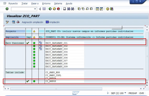

Otra pregunta, entiendo que para la ampliación debo generar un proyecto en la CMOD donde debo seleccionar cuales Include modificare y cuales Exit a traves de un componente (COOMEP01). Ya realice también este paso, sin embargo se refleja la ampliación en las tablas include pero no se refleja en el exit. Osea debería ser algo como esto:
y me esta quedando algo como esto:
Estoy realizando esto paso por paso pero no se si realmente lo hice de manera correcta.

Ok Ya el Problema del ultimo post lo solvente y tenia que ver con la definición de los campos en la estructura CI_RKPOS. No me percate que había seleccionado la Clase de Tipificación “Type Ref to” en vez de “Type”. Ya no tengo errores en la activación.
