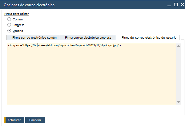

Necesitaba añadir una imagen a la firma de correo de los mails que se envían desde SAP, he añadido lo siguiente en el apartado de Opciones de correo electrónico pero no me funciona.

He metido el siguiente código html pero no muestra la imagen .
captura

Desde soporte del partner de SAP con el que trabajamos me han comentado que la funcionalidad de firmas e formato HTML solo está soportada cuando se utiliza el servicio de correo estándar de SAP, no funciona en el caso de utilizar Outlook como cliente de correo.
