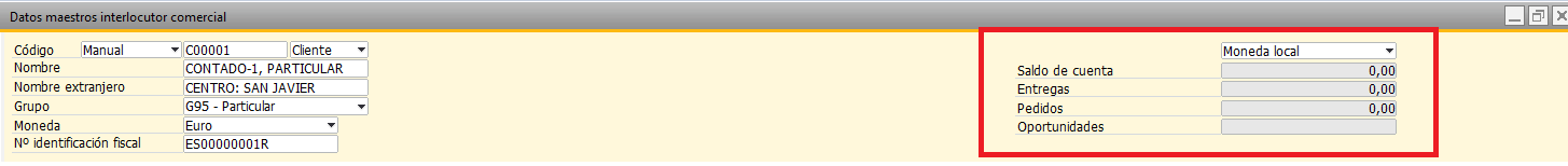

Buenos dias,
Tengo una duda, al igual que aparecen entregas, pedidos y oportunidades en la parte derecha superior de la ficha de datos maestros de interlocutor comercial, es posible añadir también las ofertas y como tendría que hacer para añadirlas o visualizarlas? Lógicamente con la opción de la fecha para pulsar y te lleve a ellas, como ocurre en las demas aunque en la captura no aparezca la flecha amarilla.
No, eso lo da el sistema y tampoco lo tienes abajo en el botón de otras posibilidades.
Nunca entenderé porque puedes ver las oportunidades y no las ofertas… (estos sapianos…son así).
Pero tienes una solución del sistema que es arrastrar y vincular, rápida y efectiva.
¿La conoces, no?
Podrías también colocar una búsqueda formateada en un campo que llame a una consulta sql que ejecuta dicha consulta solo que tendrías que alimentar en el valor preguntado el código o el nombre del cliente.
