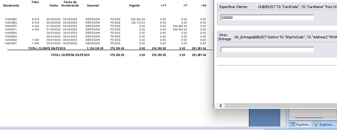

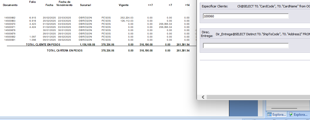

hola dando un poco mas de información
la empresa para la que trabajo usa sap business one hana la mayoría de reportes están por defecto los que trae el sistema y pues la empresa no le gustan esos yo me tome la tarea de investigar un poco para poder realizar reportes en crystal report
realice el de estado de cuenta antigüedad de saldos les pondre imágenes para que me entiendan
1 si se fijan ahi estan los clientes que tienen saldos pendientes
2 aqui yo le doy clic al que quiero visualizar
3 le doy visualizar informe de estado de cliente que es donde tengo el layout
4 pero como yo pensé que me hiba a funcionar con DocKey me abre esa ventana pdiendome el numero de cliente cosa que no quiero que sea asi
lo que quiero es que una ves yo lo seleccione el cliente y le de visualizar se abra el estado de cuenta osea el reporte de ese cliente
este es el reporte que yo cree
espero si me halla explicado bien …
