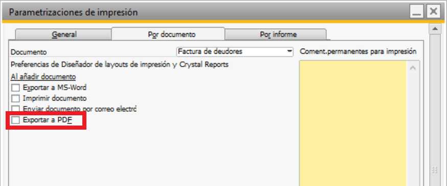

Les comento mi duda, al realizar un documento de marketing cual sea, que le damos PDF automáticamente se genera un documento en la carpeta de anexos (que yo tengo establecida). El tema es que no quiero que esto se realice automático hasta que el usuario le de guardar y lo guarde donde el quiera, sera posible que no se genere automático??
Hola
Si se trata de la opción nativa, bastaría con destildar la siguiente opción:
Gracias por la info, ya no intente pero aun así sigue saliendo de echo lo tenia desactivado…
En la pantalla que te compartío Gera, arriba aparece “Factura de Deudores” ahí cambias al tipo de documento que quieres parametrizar… ya los revisaste todos que no estén en exportar a PDF?
Buena noche, supongo que te refieres al dar click en el boton de PDF, si es asi, te recomiento que mejor utilizes el boton de presentación preliminar, este muestra el PDF pero sin guardarlo.
