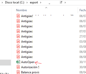

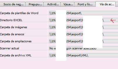

Este archivo debe de encontrarse en la ruta de exportación de los archivos de excel, esto lo ve generalmente al administrador del servidor, normalmente esto se genera cuando se hace la instalación aquí te dejo un ejemplo de lo que te comento.
ruta de exportación del Excel en sap:
ahora en mi servidor esta ese archivo que dices.
consúltalo con tu administrador y así debe de estar para que te funcione sin problemas.
Saludos y si te funciona marcarlo como solución o platícanos para ver en que mas te ayudamos.
si tengo la ubicación del AutOpen asi mismo aunque cambia la ruta y si abre el AutOpen de forma automática pero me surge una duda, con respecto al funcionamiento, se supone que el AutOpen es una macro que nos ayuda a cambiarle el formato a nuestras exportaciones a excel, como sabe el AutOpen que reporte y que formato darle o la función del AutOpen cual es?
No es asi, el Autopen sirve para “EXPORTAR CUALQUIER” reporte a excel y que lo abra en automático cuando tu presionas el botón de image dentro de sap, lo que hace es eso EXPORTAR a excel y abrirlo en automático.
