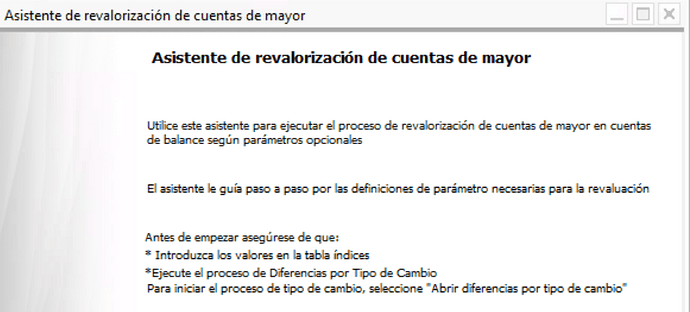

Hola buena tarde, utilizo SAP B1 Version 10 para Mexico;
me pudieran ayudar en indicarme a grandes rasgos como es la funcionalidad del Asistente de Revalorizacion de Cuentas de Mayor…
mil gracias

Hola, gracias por tu consulta sobre SAP Business One versión 10 para México. El Asistente de Revalorización de Cuentas de Mayor es una herramienta del módulo Finanzas (FI) de SAP B1 que permite ajustar las cuentas de balance en moneda extranjera al tipo de cambio vigente al cierre contable, generando las diferencias por tipo de cambio necesarias según las normativas contables (ej. NIIF o fiscales locales).
:receipt: ¿Qué hace el asistente?
La Revalorización de cuentas de mayor calcula automáticamente las ganancias o pérdidas por tipo de cambio en cuentas contables (no documentos) cuyos saldos están en moneda extranjera, y genera los asientos correspondientes para reflejar esas diferencias de cambio.
:hammer_and_wrench: Funcionamiento general del asistente

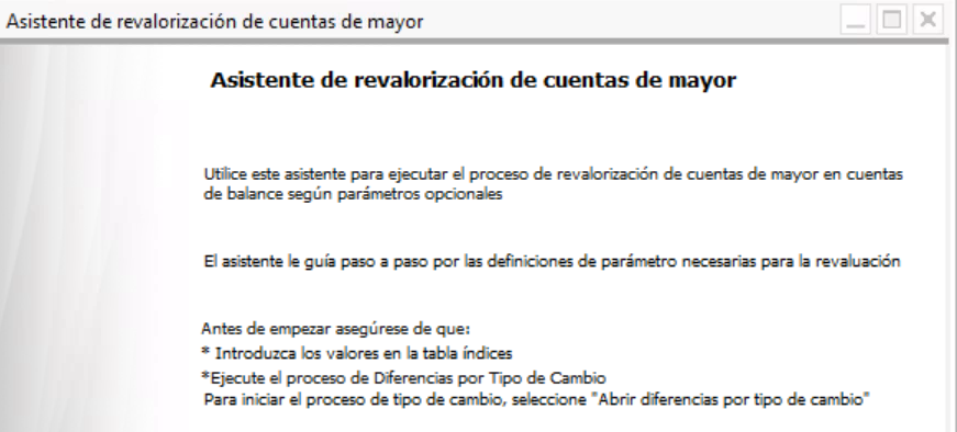

1. Condiciones previas
Antes de iniciar el asistente:
  • Debes haber actualizado los tipos de cambio en la tabla de índices (en SAP B1: Gestión → Definiciones → Finanzas → Tipos de cambio).
  • Es recomendable haber ejecutado primero el proceso de diferencias por tipo de cambio para documentos abiertos (clientes y proveedores).
2. Paso a paso del asistente
Al ejecutar el asistente (menú: Finanzas → Revalorización de cuentas de mayor), el sistema te guiará por estos pasos:
  1. Fecha de revalorización: Fecha de corte para aplicar el tipo de cambio.
  2. Moneda: Se elige la moneda extranjera para la cual se realizará el ajuste (ej. USD).
  3. Cuentas contables: Se seleccionan las cuentas del mayor (activos/pasivos) en moneda extranjera que se desean revalorizar.
  4. Parámetros de asiento: Se definen cuentas puente para diferencias cambiarias, fecha del asiento, comentario, etc.
  5. Vista previa del asiento: El sistema presenta un asiento contable simulado.
  6. Ejecución: Finalmente, se puede registrar el asiento contable con la diferencia cambiaria generada.
