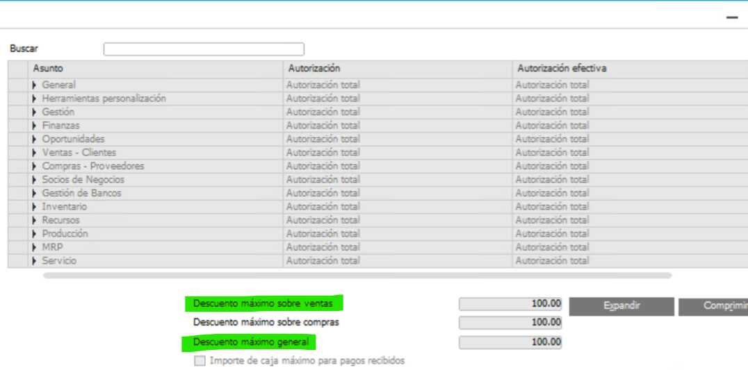

Buenos dias,
Tengo una pregunta puntual.
No consigo la autorización del usuario para que pueda hacer descuentos a nivel de la Linea del articulo. El que es general no es problema, pero el de la Linea no me permiten. Me podrian ayudar a ver donde se autoriza este descuento.
Muchas gracias,
Buen día estimado, debes preparar un query para este tipo de autorización, apunta al detalle del documento de marketing donde quieres que aplique la condición.
Cordialmente,
Lo puedes bloquear con las parametrizaciones de formulario, poniendo inactivo el campo de descuento, y claro no permitiendole acceso a que pueda activar o desactivar dichos campos. Tambien puedes limitarlo en el usuario para que a nivel de linea pueda otorgar un descuento en % máximo:
Buen día.
Si con “autorización” te refieres a permiso, tal vez te ayude el que se llama “Modificar importe de fila” o “Modificar total de línea”, algo así se llama (no lo recuerdo bien en este momento dentro de la sección de Ventas en las Autorizaciones.
