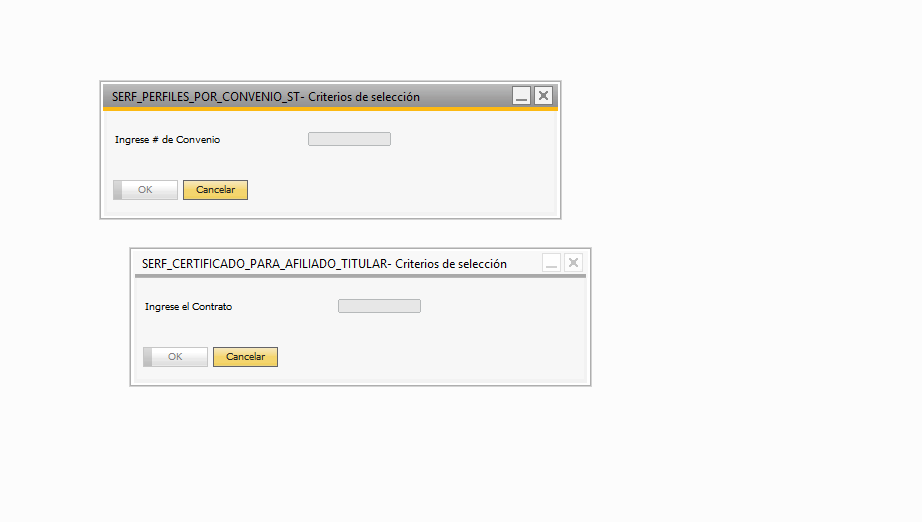

Autorización para ejecutar Crystal
Buen dia
Donde trabajo estoy haciendo un ejercicio de bloqueo, haciendo uso de las autorizaciones, entonces lo que hago es bloquear todo e ir desbloqueando solo que necesita cada usuario, pero en el ejercicio, me reportan que no han podido ejecutar Crystals, estos yo los importo en los dejo en alguna ubicación de los módulos, pero cuando lo intentan ejecutar no les deja colocar nada en el campo de búsqueda ni ejecutarlo, no se que autorizacion es la que hace que lo puedan ejecutar pues ya revise de todo y tienen autorizacion total sobre el informe:

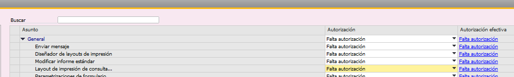

Es evidente que no has dado las autorizaciones correctas o adecuadas.
Hay dudas en su consulta que se dejan a la especulación, al describir en plural se refiere a que todos los usuarios perdieron la facultad de elegir el parámetro en el layout, en todos los layout, pero no menciona si usted mismo perdió el permiso. ¿Ya intentó con el súper usuario?
Si con el super usuario tampoco puede modificar el campo, entonces la revisión se amplia; desde permisos en la conexión hasta un cambio imprevisto en los informes de crystal donde el parámetro se haya cambiado a solo lectura, poco probable pero no imposible.
Menciona que inicio por quitar la autorización de todo, y qué también reviso todo, en el caso de los layout ¿puede detallar que es ese todo?
De momento lo único que se me ocurre revisar es la autorización en el permiso de layout de impresión.

Solo sucede con un grupo de usuarios, con el super usuario no, mira te comparto como tengo las autorizaciones actuales del grupo, cuando me refiero a quitar autorizaciones es que estoy quitanto la posibilidad de que no puedan modificar la mayoria de modulos, deje en modo lectura todo el grupo y ya fui a cierto permisos que si requerían autorización total, pero al hacer ese ajuste no se que autorización afecte el poder colocar parametros en esos crystals, si ya cuenta con autorizacion total sobre ellos:
Asunto Autorización
General Varias autorizaciones
Enviar mensaje Sólo lectura
Diseñador de layouts de impresión Autorización total
Modificar informe estándar Autorización total
Layout de impresión de consulta… Autorización total
Parametrizaciones de formulario Autorización total
Editar tabla documentos Falta autorización
Acceso a cuentas confidenciales Falta autorización
Saldos de cuentas Autorización total
Saldos SN Autorización total
Depuración de conversaciones Sólo lectura
Acceso a datos ocultos Sólo lectura
Número de ID de empleado Sólo lectura
Número de pasaporte de empleado Sólo lectura
Número de ID de socio de negocios 2 Sólo lectura
Texto sin formato Falta autorización
MS EXCEL Falta autorización
MS WORD Falta autorización
Copiar tabla Falta autorización
Status de período: Desbloqueado excepto ventas Autorización total
Status de período: Cierre del período Autorización total
Lanzar aplicación… Falta autorización
Arrastrar y vincular Falta autorización
Renombrar campos Falta autorización
Log de acceso Falta autorización
Log de modificaciones… Falta autorización
Editar IU de formulario… Falta autorización
Organizar menú de usuario Falta autorización
Cancelar documentos de marketing al generar documentos de cancel Falta autorización
Cancelar otros documentos Falta autorización
Cerrar documento Falta autorización
Duplicar documentos y registros Falta autorización
Modificar denominadores de campo Falta autorización
Numeración manual de documentos Falta autorización
Mapa de relaciones Falta autorización
Traducciones Sólo lectura
Fecha futura de contabilización en documentos Falta autorización
Grabación en log Falta autorización
Electronic File Manager Autorización total
Activación de clientes para la base de datos SAP HANA Autorización total
Aplicaciones para la versión de SAP HANA Autorización total
Desactivar verificación de permiso para DI API Autorización total
Modificar consultas de SQL en Service Layer Falta autorización
Herramientas personalización Varias autorizaciones
Valores definidos por usuario: Definición Sólo lectura
Campos definidos por usuario: Gestión Falta autorización
Ejecutar comandos Autorización total
Registro de objeto definido por usuario Autorización total
Vistas de listas enlazadas Falta autorización
Gestión Varias autorizaciones
Tipos de cambio e índices Sólo lectura
Inicialización sistema Varias autorizaciones
Detalles sociedad Sólo lectura
Permitir liberación de stock sin costos de artículos Falta autorización
Enmascarar número de tarjeta de crédito Falta autorización
Parametrizaciones generales Sólo lectura
Flujo de caja Sólo lectura
Parametrizaciones de declaración fiscal Sólo lectura
Servicios de mapas Falta autorización
Período contable Sólo lectura
Modificar status del período Falta autorización
Numeración de documentos Sólo lectura
Parametrizaciones de documento Sólo lectura
Pago en defecto/exceso máximo Falta autorización
Permitir contabilización futura Falta autorización
Parametrizaciones de impresión Sólo lectura
Alias de menú para búsqueda Falta autorización
Estruct.menú Falta autorización
Saldos iniciales Falta autorización
Balance apertura cuentas mayor Falta autorización
Balance apertura socios de negocios Falta autorización
Serie de numeración Varias autorizaciones
Bloqueo series Sólo lectura
Serie: Nº grupos 1 Autorización total
Serie: Nº grupos 2 Autorización total
Serie: Nº grupos 3 Autorización total
Serie: Nº grupos 4 Autorización total
Serie: Nº grupos 5 Autorización total
Serie: Nº grupos 6 Autorización total
Serie: Nº grupos 7 Autorización total
Serie: Nº grupos 8 Autorización total
Serie: Nº grupos 9 Autorización total
Serie: Nº grupos 10 Autorización total
Serie: Nº grupos 11 Autorización total
Serie: Nº grupos 12 Autorización total
Serie: Nº grupos 13 Autorización total
Serie: Nº grupos 14 Autorización total
Serie: Nº grupos 15 Autorización total
Serie: Nº grupos 16 Autorización total
Serie: Nº grupos 17 Autorización total
Serie: Nº grupos 18 Autorización total
Serie: Nº grupos 19 Autorización total
Serie: Nº grupos 20 Autorización total
Serie: Nº grupos 21 Autorización total
Serie: Nº grupos 22 Autorización total
Serie: Nº grupos 23 Autorización total
Serie: Nº grupos 24 Autorización total
Serie: Nº grupos 25 Autorización total
Serie: Nº grupos 26 Autorización total
Serie: Nº grupos 27 Autorización total
Serie: Nº grupos 28 Autorización total
Serie: Nº grupos 29 Autorización total
Serie: Nº grupos 30 Autorización total
Copiar desde el grupo de series no autorizadas Autorización total
Opciones de correo electrónico Sólo lectura
Tareas de implementación Varias autorizaciones
Tareas de implementación Falta autorización
Proyecto de implementación Sólo lectura
Vista previa de texto de quick info Falta autorización
Definiciones Sólo lectura
Usuarios Sólo lectura
Modificar Mi configuración personal Sólo lectura
Opciones de usuario Sólo lectura
La cuenta de usuario de Microsoft Windows no existe o el usuario Falta autorización
Empleados del depto. de ventas y encargados de compras Sólo lectura
Territorios Sólo lectura
Grupos de comisiones Sólo lectura
Texto predefinido Sólo lectura
Idiomas Sólo lectura
Enlaces de campos de referencia Sólo lectura
Gastos adicionales Sólo lectura
Preferencias de mensajes Falta autorización
Gestión de informes y de layout Autorización total
Gestor de panel Falta autorización
KPI de panel Falta autorización
Configuración de Crystal Server Falta autorización
Enlaces de SAP Sólo lectura
Gestión de modelos SAP HANA Falta autorización
Finanzas Sólo lectura
Oportunidades Varias autorizaciones
Ventas Sólo lectura
Compras Sólo lectura
Precio de entrega Sólo lectura
Socios de Negocios Sólo lectura
Gestión de Bancos Sólo lectura
Inventario Varias autorizaciones
Recursos Sólo lectura
Servicio Sólo lectura
Recursos humanos Sólo lectura
Cronograma Sólo lectura
Tipo de actividades - Configuración Sólo lectura
Gestión de proyectos Sólo lectura
Etapas - Configuración Sólo lectura
Producción Sólo lectura
Etapas de ruta Sólo lectura
Documentos electrónicos Falta autorización
Importación/Exportación de datos Varias autorizaciones
Importación datos Falta autorización
Importar de Excel Falta autorización
Importar transacciones de SAP Business One Falta autorización
Importar los datos maestros de activos fijos desde Microsoft Exc Falta autorización
Asistente de importación de plantilla financiera Falta autorización
Importar totales Falta autorización
Exportación de datos Autorización total
Utilidades Varias autorizaciones
Cierre del período Falta autorización
Actualizar informe de control Sólo lectura
Verificar numeración de documento: Criterios de selección Autorización total
Verif.numeración folio Falta autorización
Asistente para el archivo de datos Falta autorización
Ejecución del asistente de archivo de datos Falta autorización
Asistente de depuración de datos maestros Falta autorización
Limpieza de logs de cambios Falta autorización
Ejecutar limpieza de logs de cambio Falta autorización
Convertidor manual de series de datos maestros Falta autorización
Restablecer Falta autorización
Restablecer cuenta de mayor y saldos de socios de negocios Falta autorización
Restablecer saldos de artículo Falta autorización
Restablecer archivo de numeración Falta autorización
Restablecer informes de sistema Falta autorización
Restablecer stored procedures Falta autorización
Modelo de configuración de la IU Falta autorización
Clientes conectados Falta autorización
Herramientas de protección de datos Varias autorizaciones
Gestión de datos personales Sólo lectura
Asistente de gestión de datos personales Falta autorización
Informe de datos personales Falta autorización
Limpieza de datos personales Falta autorización
Bloquear datos personales Falta autorización
Desbloquear datos personales Falta autorización
Determinar personas físicas Falta autorización
Visualizar datos personales confidenciales Falta autorización
Proceso de aprobación Varias autorizaciones
Etapas de autorización Sólo lectura
Modelos de autorización Sólo lectura
Informe status de autorización Falta autorización
Informe decisión de autorización Falta autorización
Autorizador sustituto para plantillas de aprobación Sólo lectura
Workflow Falta autorización
Instancia de workflow Falta autorización
Lista de trabajo de workflow Falta autorización
Gestor de Workflow Falta autorización
Supervisión de workflow Falta autorización
Modelo de Workflow Falta autorización
Gestiones de alarma Sólo lectura
Eliminar alerta de usuario Falta autorización
Configuración de integración de BI OnDemand Sólo lectura
Finanzas Varias autorizaciones
Ventas - Clientes Varias autorizaciones
Compras - Proveedores Varias autorizaciones
Socios de Negocios Varias autorizaciones
Gestión de Bancos Varias autorizaciones
Inventario Falta autorización
Recursos Varias autorizaciones
Datos maestros del recurso Sólo lectura
Capacidad de recursos Sólo lectura
Establecer capacidades internas diarias Falta autorización
Producción Varias autorizaciones
Lista de materiales Sólo lectura
Orden de fabricación Sólo lectura
Actualizar campos definidos por el usuario en líneas que no se p Falta autorización
Recibo de producción Sólo lectura
Emisión para producción Sólo lectura
Gestión de lista de materiales Falta autorización
Gestión de costos estándar de producción Falta autorización
Implosión de costos estándar de producción Falta autorización
Actualización del costo estándar de producción Falta autorización
Informes de producción Varias autorizaciones
Informes electrónicos Sólo lectura
Informe lista materiales Falta autorización
INFORMES Autorización total
SERF_CERTIFICADO_AFILIADO_TITULAR_ST_WEB Autorización total
SERF_CONSULTA_ASEGURADOS_ASISTENCIA Autorización total
SERF_PAGOS_TOTAL_RECIBIDOS_POR_SOCIO_NEGOCIOS Autorización total
SERF_PERFILES_POR_CONVENIO_ST Autorización total
SERF_REPS Autorización total
SERF_ESTADO_DE_CUENTA_DETALLADA Autorización total
SERF_CERTIFICADO_PARA_AFILIADO_TITULAR_ST Autorización total
SERF_ESTADO_DE_CUENTA Autorización total
SERF_CONSULTA_PARA_ASEGURDADOS_AFILIADO_PRINCIPAL Autorización total
SERF_CERTIFICADO_PARA_AFILIADO_TITULAR Autorización total
SERF_PERFILES_POR_CONVENIO Autorización total
MRP Varias autorizaciones
Servicio Varias autorizaciones
Recursos Humanos Varias autorizaciones
Gestión de proyectos Varias autorizaciones
Informes Varias autorizaciones
Monitor de documento electrónico Sólo lectura
Compras y ventas Falta autorización
Lista de partidas abiertas Falta autorización
Ofertas de ventas Falta autorización
Pedidos de cliente Falta autorización
Entregas Falta autorización
Solicitudes de devolución Falta autorización
Devoluciones Falta autorización
Anticipos de clientes: Impagados Falta autorización
Anticipos de cliente: Aún no aplicados completamente Falta autorización
Facturas de clientes Falta autorización
Notas de crédito clientes Falta autorización
Facturas de reserva de clientes: Sin pagar Falta autorización
Facturas de reserva de clientes: Aún sin entregar Falta autorización
Ofertas de compra Falta autorización
Solicitudes de compra Falta autorización
Pedidos Falta autorización
Pedidos entrada mercancías Falta autorización
Solicitudes de devolución de mercancías Falta autorización
Devolución de mercancías Falta autorización
Anticipos de proveedores: Impagados Falta autorización
Anticipos de proveedores: Aún no aplicados completamente Falta autorización
Facturas de proveedores Falta autorización
Notas de crédito acreedores Falta autorización
Facturas de reserva de proveedores: Sin pagar Falta autorización
Facturas de reserva de proveedores: Aún sin entregar Sólo lectura
Solicitudes de traslado Falta autorización
Órdenes fabricación Falta autorización
Artículos que faltan Falta autorización
Generador de consultas Varias autorizaciones
Consultas nuevas Falta autorización
Crear/Tratar categorías Falta autorización
Ejecutar sentencia SQL no seleccionada Autorización total
Modificar sentencia SQL Falta autorización
Consultas grabadas: Número de grupos15 Sólo lectura
Consultas grabadas: Número de grupos6 Sólo lectura
Consultas grabadas: Número de grupos5 Sólo lectura
Consultas grabadas: Número de grupos4 Sólo lectura
Consultas grabadas: Número de grupos3 Sólo lectura
Consultas grabadas: Número de grupos2 Sólo lectura
Consultas grabadas: Número de grupos1 Sólo lectura
Consultas grabadas: Número de grupos14 Sólo lectura
Consultas grabadas: Número de grupos13 Sólo lectura
Consultas grabadas: Número de grupos12 Sólo lectura
Consultas grabadas: Número de grupos11 Sólo lectura
Consultas grabadas: Número de grupos10 Sólo lectura
Consultas grabadas: Número de grupos9 Sólo lectura
Consultas grabadas: Número de grupos8 Sólo lectura
Consultas grabadas: Número de grupos7 Sólo lectura
Consultas grabadas: Número de grupos16 Sólo lectura
Querys Gerencia Sólo lectura
Querys Inventarios Sólo lectura
Querys Parque Sólo lectura
Querys Prenecesidad Sólo lectura
Querys Tesoreria Sólo lectura
Querys Cartera Sólo lectura
Querys Prevision Exequial Sólo lectura
Grupo de cartera (querys) Sólo lectura
Grupo de gerencia (querys) Sólo lectura
Grupo de busqueda formateda (querys) Sólo lectura
Grupo de suscripcion (querys) Sólo lectura
Exportar e importar vistas en Web Client Autorización total
Asistente de consulta Autorización total
Query Manager Autorización total
Aplicación de consultas definidas por el usuario en el cliente w Autorización total
Programación del informe Autorización total
Cockpit y Widget Varias autorizaciones
Gestión de Cockpit Falta autorización
Widgets generales Falta autorización
Contenido del widget Autorización total
Crystal Dashboard Autorización total
Llamada de servicio - SAP HANA Autorización total
Análisis de ventas - SAP HANA Autorización total
Previsión de flujo de caja - SAP HANA Autorización total
Ofertas de compra - SAP HANA Autorización total
Estado de inventario - SAP HANA Autorización total
Análisis de entrega - SAP HANA Autorización total
Objetivo de desempeño de empleados de ventas - SAP HANA Autorización total
Análisis de cobro de pagos - SAP HANA Autorización total
Recomendación de recuento de inventario: SAP HANA Autorización total
Análisis Autorización total
Excel Report e Interactive Analysis Designer Autorización total
Informes de Excel Autorización total
Capa semántica Autorización total
Purchasing Autorización total
Multi-Document Scenarios Autorización total
Single Document Transactions Autorización total
Análisis de compra por documento Autorización total
Análisis compras Autorización total
Antigüedad de pago de proveedor Autorización total
Sales Autorización total
Customer Relationship Management Autorización total
Financials Autorización total
Créditos de clientes - Antigüedad Autorización total
Inventory Autorización total
Análisis de venta por documento Autorización total
Análisis de rentabilidad Autorización total
Oportunidades Autorización total
Análisis de la tasa de oportunidad obtenida Autorización total
Análisis de presupuesto Autorización total
Análisis de centro de costo Autorización total
Cuenta de costos versus contabilidad financiera Autorización total
Análisis financiero Autorización total
Documentos de transacciones de inventario Autorización total
Cartera Autorización total
SERF_CRUCE_FACTURAS Autorización total
Otras Sedes (Bogota-Cali) Autorización total
OLVC_PENDIENTES_POR_RADICAR Autorización total
OLVI_ESTADO_CUENTA_CLIENTE_PARQUE_CEMENTERIO Autorización total
OLVI_ESTADO_CUENTA_CLIENTE_HOMENAJES Autorización total
Parque Cementerio Autorización total
SERF_PQC_ORDEN_SUMINISTRO (SALIDA_MERCANCIA Autorización total
SERF_CONTRATO_SERVICIOS_PARQUE_CEMENTERIO Autorización total
SERF_LEGALIZACIONES_PENDIENTES_PARQUE Autorización total
SERF_PQC_INIRIDA_INHUMACION Autorización total
OLV_SOLICITUD_INGRESO_LAPIDA Autorización total
OLV_AVISO_EXPIRACION_ PERMANENCIA_MUERTE_VIOLENTA Autorización total
OLV_CARTA NOTIFICACION DE EXHUMACION -MUERTE NATURAL(RESTOS) -RE Autorización total
OLV_REVISION_MARCACION_COLUMBARIOS Autorización total
OLV_INFORME_DETALLADO_CONVENIOS Autorización total
OLV_STICKER_SEPARACION_CENIZARIO Autorización total
OLV_EXHUMACION_CREMACION_RESTOS_UNO Autorización total
OLV_REVISION_MARCACION_LOTES Autorización total
OLV_STICKER_SEÑALIZACION Autorización total
OLV_ETIQUETAS_CENIZAS Autorización total
OLV_AUTORIZACION_RETIRO_CENIZAS Autorización total
OLV_SEÑALIZACION_UBICACION_EXHUMACION Autorización total
OLV_FICHA_UBICACION Autorización total
OLV_NECESIDAD_INMEDIATA Autorización total
OLV_PLANILLA_PROGRAMACION_EXHUMACIONES Autorización total
OLV_FICHA CONTROL_CREMACION Autorización total
OLV_INSPECCION_FISICA_RECONOCIMIENTO_DE_RESTOS_BOVEDAS Autorización total
OLV_CONTROL_CUSTODIA_CENIZAS Autorización total
OLV_TARJETA_APERTURA_CTV_LUZ Autorización total
OLV_REVISION_MARCACION_OSARIOS Autorización total
OLV_SEÑALIZACION_INHUMACION_LOTE Autorización total
OLV_CERTIFICADO_CREMACION Autorización total
OLV_REVISION_MARCACION_BOVEDAS Autorización total
OLV_AUTORIZACION_MANTENIMIENTO_LOTES_PERSONA_AUTORIZADA Autorización total
OLV_AUTORIZACION_MANTENIMIENTO_LOTES_CONTRATANTE Autorización total
OLV_SEÑALIZACION_SALA Autorización total
OLV_EXHUMACION_CREMACION_RESTOS_DOS Autorización total
OLV_RENUNCIA_COLUMBARIO_CENIZARIO Autorización total
OLV_INSPECCION_FISICA_RECONOCIMIENTO_DE_RESTOS_LOTES Autorización total
OLV_REVISION_MARCACION_CENIZARIOS Autorización total
OLV_PLANILLA_OPERACIONES Autorización total
OLV_ELABORACION_LAPIDAS_ESPECIALES Autorización total
OLV_TARJETA_APERTURA_CTV_SOLO Autorización total
OLV_SOLICITUD_LICENCIAS_SECRETARIA_SALUD Autorización total
OLV_AVISO_EXPIRACION_PERMANENCIA_MUERTE_NATURAL Autorización total
OLV_PLANILLA_SERVICIOS Autorización total
OLV_ELABORACION_LAPIDAS_ESPECIALES_2 Autorización total
OLV_PROGRAMACION_INHUMACION_CENIZAS Autorización total
OLV_CONTROL_INVENTARIOS_TIENDA_JPCLO Autorización total
OLV_CARTA_FISCALIA_MUERTE_VIOLENTA Autorización total
OLV_CERTIFICADO_EXHUMACION Autorización total
OLVI_CONTRATO_ARRIENDA_BOVEDA Autorización total
OLVI_ORDEN_SERVICIO_FUNERARIO_PARQUE Autorización total
OLVI_AUTORIZA_CREMACION Autorización total
OLVI_OTROSI_CONTRATO_ARRIENDA_BOVEDA Autorización total
OLVI_OTROSI_CONTRATO_ARRIENDA_CENIZA_DOBLE Autorización total
OLVI_CONTRATO_ARRIENDA_CENIZA_MULTIPLE Autorización total
OLVI_LICENCIA_EXHUMACION Autorización total
OLVI_CONTRATO_ARRIENDA_CENIZA_SENCILLO Autorización total
OLVI_CONTRATO_ARRIENDA_COLUMBARIO Autorización total
SERF_PQC_SJG_INHUMACION Autorización total
OLVI_PLANILLA_CONTROL_EXTRACTOR_PANTEON Autorización total
Homenajes Autorización total
SERF_OSF_VILLAVICENCIO_INHUMACION Autorización total
SERF_HO_ORDEN_PARQUE_FUNERARIO Autorización total
SERF_HO_ORDEN_PARQUE_CEMENTERIO Autorización total
SERF_HO_ORDEN_SUMINISTRO (SALIDA_MERCANCIA) Autorización total
SERF_AUTORIZACION_PRESTACION_HOMENAJE Autorización total
OLV_INFORME_DE_PLACAS Autorización total
OLV_REGISTRO_DESTRUCCION Autorización total
OLV_EXONERACION_CLIENTE Autorización total
OLV_PAGARE_CARTA INSTRUCCIONES Autorización total
OLV_CERTIFICADO_GASTOS_SERVICIO Autorización total
OLV_INFORME_AUDITORIA_STOCK Autorización total
OLVC_CERTIFICACION_GASTOS_COOMEVA Autorización total
OLV_DATOS_EMBALSAMIENTO Autorización total
OLV_REPARACIONES_LOCATIVAS Autorización total
OLVC_EJECUTADO_VENTA_DIARIA_UNIDADES Autorización total
OLV_AUTORIZACION_RECOLECCION_DATOS Autorización total
OLV_PLANILLA_RECORRIDO_NOCTURNO Autorización total
OLV_SOLICITUD_MINUTA Autorización total
OLV_CONTROL_TRASLADO Autorización total
OLV_ORDEN_PUBLICACION Autorización total
OLVC_CERTIFICACION_GASTOS_PARTICULAR Autorización total
OLVC_CERTIFICACION_GASTOS_FONDO_PENSIONES_COLPENSIONES_OTROS Autorización total
OLVC_TOTAL_NOVEDADES Autorización total
OLV_PLANILLA_INGRESO_LABORATORIO Autorización total
OLV_ACREDITACION_PARENTESCO Autorización total
OLV_TEXTO_CARTELES Autorización total
OLV_CONSOLIDADO_PRESTACION_DE_SERVICIOS_FUNERARIOS Autorización total
RF-HM-27 V1 ORDEN DE CAMPO SANTO (CAPTACIÓN Y PLANIFICACIÓN) Autorización total
OLV_CONTROL_REVISION_VEHICULAR Autorización total
OLV_AUTORIZACION_RECOLECCION_DE_CENIZAS Autorización total
OLV_MEDIO_PAGO_COLPENSIONES Autorización total
OLV_PLANILLA_CONTROL_VEHICULOS Autorización total
OLV_PROFORMA_COLPENSIONES_CARTA Autorización total
OLV_DECLARACION_ORIGEN_DE_FONDOS Autorización total
OLV_LISTA_DE_CHEQUEO Autorización total
OLV_PLANILLA_PROVEEDORES_VIAJES Autorización total
OLV_ESTUDIO_DE_CLIENTES Autorización total
OLV_PLANILLA_LAVADO_DESINFECCION Autorización total
OLV_SOLICITUD_CORO Autorización total
OLV_CARTA_UGPP Autorización total
OLV_CARTA_PAGO_SERVICIOS Autorización total
OLV_PLANILLA_DIARIA_SERVICIO Autorización total
SERF_HO_CONTRATO_CREMACION Autorización total
SERF_HO_DESISTIMIENTO_DE_SERVICIOS Autorización total
OLVI_AUT_AFIL_DIRECTOS_REDOLIVOS Autorización total
SERF_CONTRATO_CREMACION_PQC Autorización total
OLVI_VELACION_CASA Autorización total
OLVI_AVISO_SALA_OTRAS_SEDES Autorización total
OLVI_CONTROL_PROCEDI_TANATO Autorización total
SERF_HO_CERTIFICADO_FAMILIA Autorización total
OLVI_SOLICITA_TRANS_ACOMPANA Autorización total
OLVI_ENTREGA_SER_QUERIDO_ENTRE_FUNERARIAS Autorización total
OLVI_PERMISO_TRASLADO_COVID Autorización total
OLVI_FINIQUITO_COLUMBARIO Autorización total
SERF_HO_ORDEN_SUMINISTRO Autorización total
SERF_CARTEL_FALLECIDO Autorización total
OLVI_PLANILLA_CONTROL_ESTERILIZA Autorización total
OLVI_AUTORIZA_PRESTACION_HOMENAJE Autorización total
SERF_HO_PRENCESIDAD_HO Autorización total
SERF_HO_LEGALIZACIONES_SALAS_REALIZADAS Autorización total
OLVI_SERVICIOS_POR_ENTIDAD_DIARIO Autorización total
OLVI_FINIQUITO_CENIZARIO Autorización total
OLVI_ORDEN_SERVICIO_FUNERARIO Autorización total
OLVI_PLANILLA_CONTROL_ASEO_VEHICULO Autorización total
SERF_HO_REPORTE_PARROQUIAL Autorización total
SERF_HO_CARTA_FISCALIA Autorización total
SERF_HO_ORDEN_SERVI_FUNERARIO Autorización total
OLVI_VERIFICA_SUMINITROS_HOMENAJE Autorización total
OLVI_FORMATO_TRASLADO_SITIO_FALLECIMIENTO Autorización total
OLVI_ORDEN_ELABORA_CARTELES Autorización total
OLVI_CARTEL_FALLECIDO Autorización total
SERF_HO_LEGALIZACIONES_SALAS_PENDIENTES Autorización total
Contabilidad Autorización total
SERF_NOTA_CREDITO_Y_ANEXOS_PREVISION Autorización total
SERF_INVENTARIO_LEGALIZACIONES_SALAS_PENDIENTES Autorización total
SERF_FACTURACION_Y_ANEXOS_PREVISION Autorización total
SERF_FACTURACION_PREVISION Autorización total
OLV_LEGALIZACION_CAJA_MENOR Autorización total
OLV_LIBRO_MAYOR_BALANCES Autorización total
OLV_INFORME_SALDO_BODEGA Autorización total
OLV_BALANCE_COMPARATIVO_NETOS Autorización total
OLV_INFORME_CONSECUTIVOS Autorización total
OLV_INFORME_SALDO_BODEGA_CATEGORIA_CONSOLIDADO Autorización total
OLV_BALANCE_COMPARATIVO_NETOS_AGRUPADOS Autorización total
OLV_EXTRACTO_PROVEEDOR Autorización total
OLVC_BALANCE_SUCURSALES Autorización total
OLVC_Balance_Centros_Por_Ciudad Autorización total
OLVC_BALANCE_CENTROS_AGRUPADOS Autorización total
OLV_INFORME_DOCUMENTOS Autorización total
OLV_ESTADISTICA_CONVENIO_NACIONAL Autorización total
OLVI_CERITIFICA_INDIV_APORTES_SOCIALES Autorización total
OLVI_PORCENTAJE_PARTICIPA Autorización total
Prenecesidad Autorización total
SERF_CONTRATO_PRENECESIDAD Autorización total
OLV_INFORME_VEHICULOS Autorización total
OLV_TIEMPO_USO_PRENECESIDAD Autorización total
OLV_INFORME_PRESUPUESTO Autorización total
OLV_PRENECESIDAD_DISPONIBLES_USADOS Autorización total
Tesoreria Autorización total
SERF_INFORME_CAJAS Autorización total
OLV_REPORTE_CAJA_ESTADO_RECONCILIACION Autorización total
OLV_PAGOS_GENERADOS_ACH_MASIVOS Autorización total
OLVC_REPORTE_INGRESOS Autorización total
OLV_REPORTE_CAJA_ESTADO Autorización total
OLV_REEMBOLSO_CAJA_MENOR Autorización total
OLV_ARQUEO_CAJA_MENOR Autorización total
OLV_CONCILIACION_BANCOS Autorización total
OLVI_RECIBO_CAJA Autorización total
OLVI_FONDO_SOCIAL Autorización total
OLVI_LEGALIZACION_CAJA_MENOR Autorización total
OLV_ARQUEO_CAJA_GENERAL Autorización total
OLVI_FONDO_SOLIDARIDAD Autorización total
OLVI_RELACION_DE_PAGOS_RECIBIDOS_POR_PLANES_MEDIO_PAGO Autorización total
OLVI_ARQUEO_CAJA_MENOR Autorización total
OLVI_EGRESO Autorización total
OLVI_ESTADO_CUENTA_PROVEEDOR Autorización total
OLVI_RELACION_DE_PAGOS_RECIBIDOS_MES_1 Autorización total
OLV_REPORTE_INGRESOS_CIERRE_CAJA Autorización total
OLVI_DOCUMENTO_EQUIVALENTE Autorización total
Prevision Exequial Autorización total
SERF_CERTIFICADO_AFILIADO_TITULAR_ST Autorización total
SERF_CONSULTA_ASEGURDADOS_AFILIADO_PRINCIPAL Autorización total
SERF_ESTADO_CUENTA Autorización total
OLV_FORMATO_RENOVACION Autorización total
OLV_FINAL_DE_MOVIMIENTOS Autorización total
OLV_PRODUCCION_PRORRATEADA Autorización total
OLV_CERTIFICADO_AFILIADO_TITULAR_PAP Autorización total
OLV_REPS Autorización total
OLVC_NOTA_CREDITO Autorización total
OLV_CERTIFICADO_AFILIACION_SIN_VALOR_SEGUROS Autorización total
OLV_FINAL_DE_NOVEDADES Autorización total
OLV_CERTIFICADO_AFILIACION_CON_VALORES Autorización total
OLV_CERTIFICADO_AFILIACION_PAP Autorización total
OLV_OBSERVACIONES_AFILIADO Autorización total
OLVI_CONDICIONES_GENERALES_PLAN Autorización total
OLVI_CARATULA_TRADICIONAL_ESPECIAL_CON_COND_ESPECIALES Autorización total
SERF_PREX_CERTIFICADO_AFILIACION_PARA_TRAMITES Autorización total
SERF_CERTIFICADO_AFILIADO_TITULAR Autorización total
OLVI_CERTIFICADO_FUNERARIO Autorización total
OLVI_AUTORIZACION_AUXILIO_FUNERARIO Autorización total
OLVI_FINQUITO_DE_INDEMNIZACION Autorización total
OLVI_CARATULA_TRADICIONAL_ESPECIAL_SIN_COND_ESPECIALES Autorización total
OLVI_LISTADO_TITULARES_Y_BENEFICIARIOS Autorización total
SERF_PREX_CERTIFICADO_AFILIADO_TITULAR Autorización total
OLVI_DETALLADO_DE_COBRO Autorización total
OLVI_FACTURACION Autorización total
OLVI_LISTADO_AFILIADOS Autorización total
OLVI_NOTA_CREDITO Autorización total
SERF_CERTIFICADO_PARA_AFILIACION_TRAMITES Autorización total
SERF_CERTIFICADO_AFILIACION_PARA_TRAMITES Autorización total
Transporte Autorización total
OLV_BUSQUEDA_KILOMETRAJE Autorización total
OLV_PLANILLA_TRASLADO_EXTERNO Autorización total
Servicio Cliente Autorización total
OLV_EVALUACION_CLIENTE_CORPORATIVO Autorización total
OLV_FORMATO_CERTIFICACIONES
ACTUALIZADO Autorización total
OLV_CERTIFICACION_GASTOS Autorización total
OLV_HOJA_DE_RUTA_REEMBOLSO Autorización total
OLV_FORMATO_DE_REEMBOLSO Autorización total
OLV_LEGALIZACION_DEVOLUCION_DE_DINERO Autorización total
OLV_ENCUESTA_RENOVACION Autorización total
Activos Fijos Autorización total
OLVI_LISTADO_MAESTRO_DE_PROVEEDORES Autorización total
OLVI_CONTROL_MOVIMIENTOS_DE_ACTIVOS Autorización total
OLVI_STOCK_MINIMO_POR_ARTICULO_POR_ALMACEN Autorización total
Comercial Autorización total
OLVC_INFORME_VENTA_TOTALES_SEDE_ASESOR_FECHAS Autorización total
OLVC_PROMEDIO_VENTAS Autorización total
OLV_CARTA_PATROCINIO Autorización total
OLV_CARTA_REMISORIA Autorización total
OLVC_INFORME_VENTA_TOTALES_SEDE_FECHAS Autorización total
OLV_REFERENCIA_COMERCIAL Autorización total
OLV_CARTA_REVOCACION Autorización total
Compras Autorización total
OLV_INFORME_AUDITORIA_STOCK_INV Autorización total
Diseñador de análisis detallado Autorización total
Contenido Autorización total
Service Layer SQL View Falta autorización
Service Layer SQL Query Falta autorización
API de layout de informe Autorización total
Autorización usuario Varias autorizaciones
Bueno, al menos eso confirma la causa.
Intente con estas:
Cambie a solo lectura o autorización total para hacer la prueba. Si esas no le ayudan, lo lamento por ahora, porque no se me ocurre alguna otra, entonces tal vez debería escalar a su Partner.
