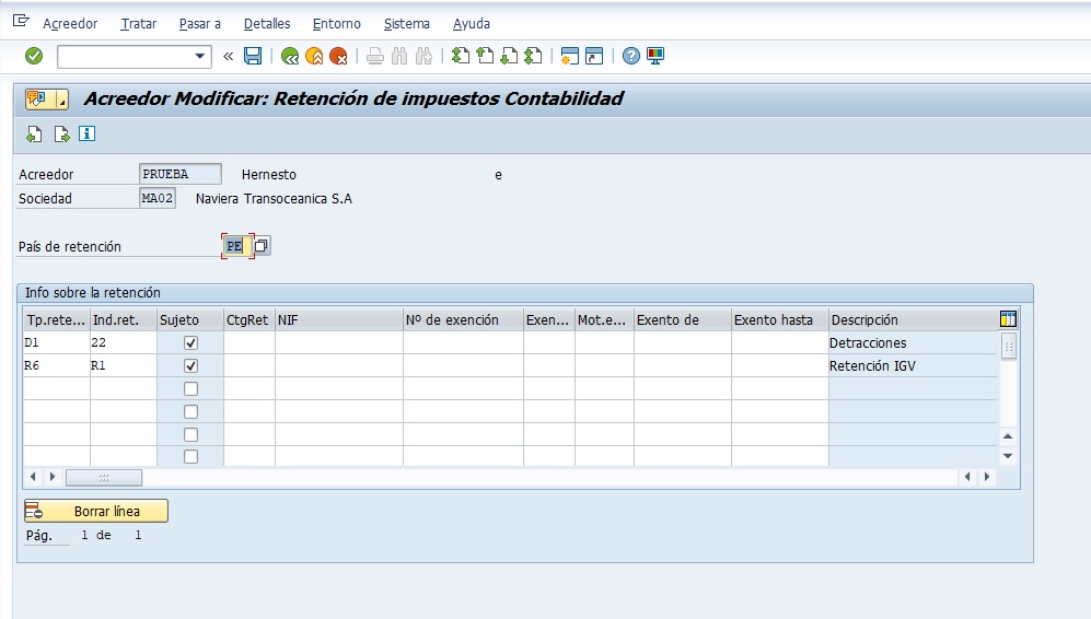

Tengo una pregunta acerca de las transacciones y Retenciones estoy dejando imaganes de referencia .
Cuando creo el proovedor en la Transaccion FK01 , le asigno sus indicadores que viene por defecto en este roll out aprovenchado eso que ya lo trae definido.

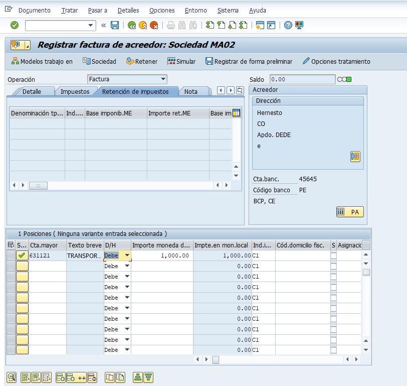

Hora cuando yo voy a crear la facutra en la fb60 no me muestra la pestaña del las retenciones es como si estuvieses bloqueado
y Cuando hago la simulacion de la contabilidad con los indicadores no me genera ninguna retencion ni nada de eso.
Estoy teniendo este problema hace 1 se mana y no encuentro la solucion porfavor quizas algo este haciendo mal ayuda .
Le dejo tambien la tx OBWW donde estan los indicadores asignados para la cuenta

Yo tambien uso las retenciones, y los proveedores con codigo ademas de tener los indicadores en la pantalla de Acreedor Modificar: Retencion de impuestos contabilidad, en la primera pantalla de esta transaccion que es Acreedor Modificar: Control, deben tener tildado el cuadrito de Imp.vol.neg
Prueba a ver si tienes esa opcion.
Es una empresa … :slightly_smiling_face:
Hola amigo en que trasaccion se peude ver eso en la fk02 no puedo verlo
Proba con la XK02, parte de control :+1:
Hola Mijail, ¿tienes conocimiento de si los tipos de retención D1 y R6 están asignados para la sociedad MA02? Puede ser también motivo para que al causar la factura no llame esos tipos/indicadores de ret.
