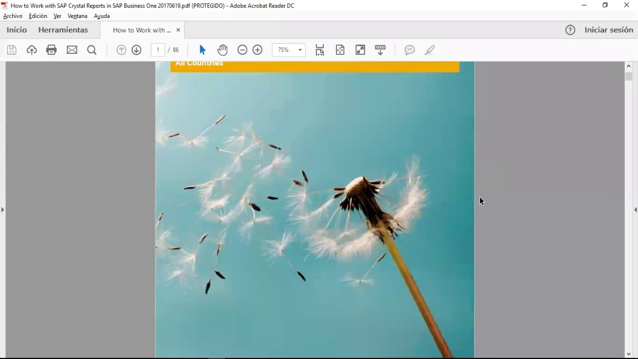

hola @Mauro_UY hecha un vistazo a este video, creo que puede ser de ayuda para tu necesidad

Muchas gracias @pcarrasco.
El video ya lo había visto, si explica todo sobre variables que “Debe ingresar el usuario” al momento de correr el reporte… pero no explica como poder levantar como variables, valores que puedes tener en una pantalla de SAP.
