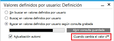

Intenta cambiando esto:
gracias @JhosserRomero si modifico ese campo ya no me muestra el campo precio con iva sino los campos del encabezado y no los del detalle:
Agradezco la ayuda.
El valor que te comento que debes colocar es “Cuando cambia el valor de la columna” como se ve en la siguiente imagen:
Así lo tengo configurado y funciona perfectamente.
Cuando cambia el campo “Factor 1” automáticamente se actualiza el campo que tiene la búsqueda formateada. Y ambos campos están a nivel de detalle, no en cabecera.
Espero te sirva.
