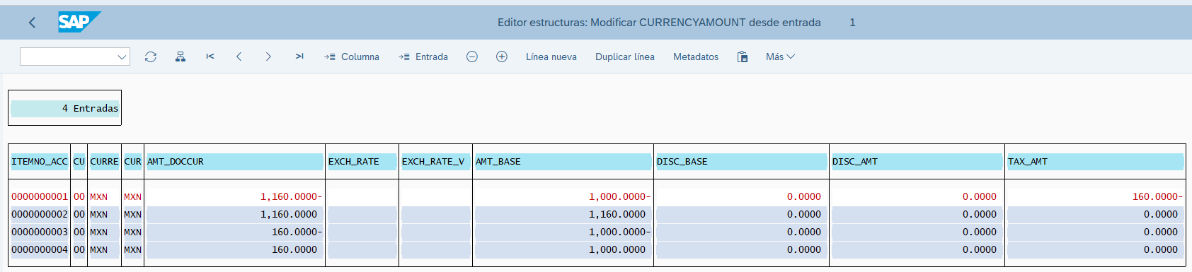

Actualmente estoy intentando utilizar la Bapi: BAPI_ACC_DOCUMENT_POST para contabilizar un documento de la transacción F-54 (pago de anticipo a un proveedor).
Al ejecutarlo de la transacción este me genera 4 movimientos:
He podido generar el documento sin problemas sin tomar en cuenta el movimiento del IVA, pero al tratar de agregar los movimientos del IVA me arroja el siguiente error:
Se que inicialmente este problema se debería de revisar en la tabla CURRENCYAMOUNT pero esta tabla tiene correctos los importes, es como si la BAPI estuviera ignorando la ultima posición.
Estas son las tablas que estoy utilizando para la BAPI.

No es ahí la diferencia, estuve debugeando el estándar y descubrí que en cierta parte procesa las tablas de ACCOUNTPAYABLE y ACCOUNTTAX, es decir solo toma en cuenta tres registros.
Por lo tanto cuando pasa a validar la tabla CURRENCYAMOUNT omite el último registro (posición 4) y por lo tanto da el “error” del saldo.
