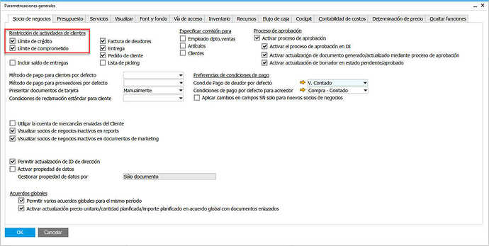

Hola @alex98casteld Como estas? esta funcionalidad viene de manera nativa en SAP Business One, en mi caso utilizo la version 9.3 Version Hana, y cuento con las activaciones en Gestión/Inicializacion Sistema/Parametrizaciones, Check de Verificado para Limite de Crédito y Limite Comprometido.

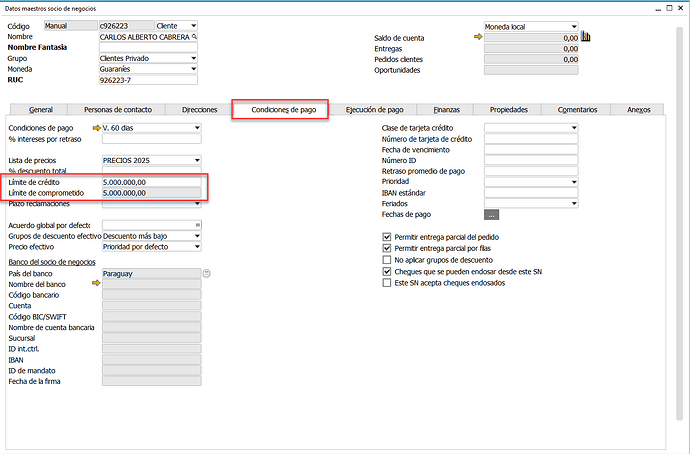

Una vez que activas esto tendrás que definir los montos a ser controlados, normalmente esto en ciertas empresas la hacen según la categoría del Cliente (Ej: Cliente Oro, Plata, Bronce; definido segun el tipo de cliente cuanto compra) esto es nada mas a modo de que debes definir un criterio para poder definir un monto a asignar a cada Socio de Negocio en la Pestaña de Condiciones de Pago
Una vez que tengas esto configurado el sistema te alertará de que el Socio de Negocios ha superado el limite de Crédito.
Espero que te sea de Utilidad.
