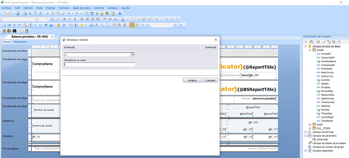

Hola estoy tratando de realizar la búsqueda de unos reportes mediante SAP Crystal Report de los balances periodicos pero enfrento el problema de que no se que tipo de datos deba ingresar. alguien tiene una idea de como se podria realizar esto o de que manera puedo averiguar como realizarla
Con esta lista puedes ver el DocType de la tabla que estas trabajando. Espero que te resulte de utilidad. Si no esta en esta lista podrás buscar por internet o dinoscual es la tabla para decirte cual es el DocType
