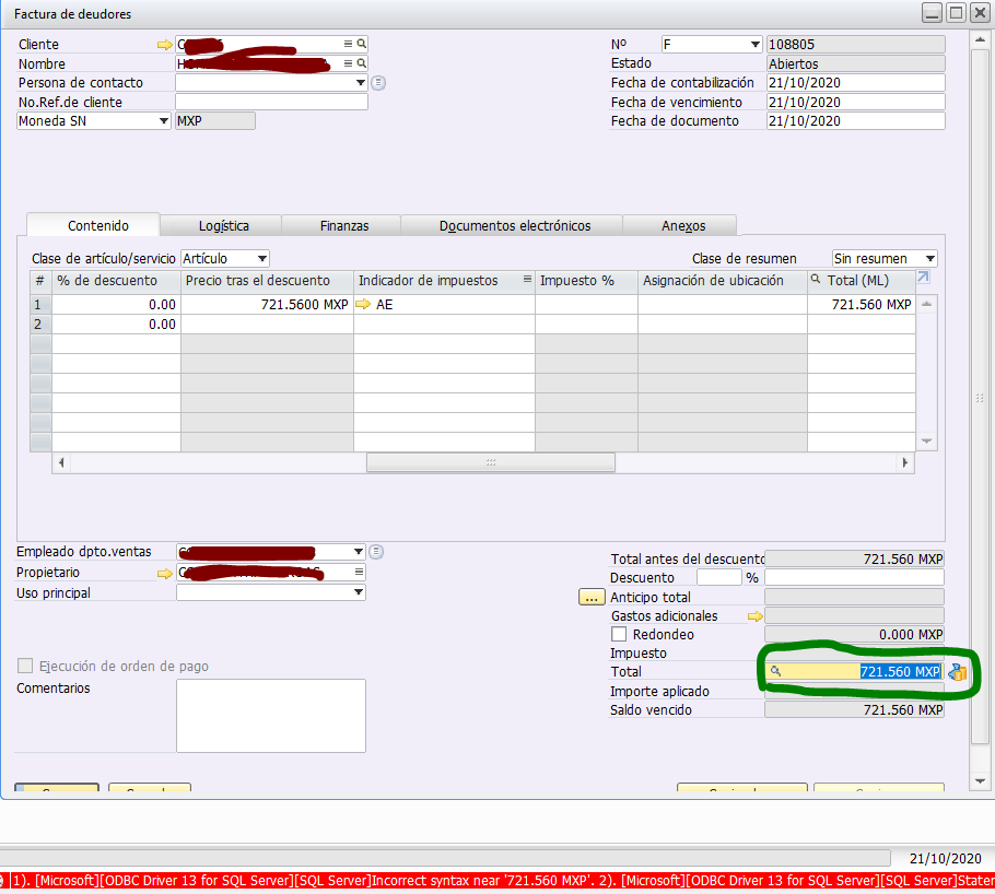

Busco ayuda para poder generar una búsqueda formateada que genere el redondeo del total de la factura.
Ya anteriormente había generado búsquedas pero sobre un campo definido y el total es un calor calculado que no se como colocar la consulta.
Este es el código que estoy usando para generar el redondeo, lo que no se, es por ejemplo como se colocaría la columna o en este caso, que el campo no esta en el detalle pues como se realizaría, porque el total tampoco esta definido como tal en alguna tabla.
SELECT Round ($[$29.Number],0)
Coloque el 29 porque es el item que me señala la información del sistema y Number por el tipo de dato, el cero al final es para señalarle que no quiero decimas, que todo lo redondee.
Ayudaaa…

Lo que quieres hacer mediante una búsqueda formateada, el sistema lo realiza de manera automática con base a una configuración. Revisa la columna de redondeo en el maestro de monedas.
Para la consulta lo unico que hice fue agrega el nombre de la columna, entre el numero de elemento y el tipo de datos y ya.
No sabia de esa opción, voy a investigar mas como funciona esa configuración, porque sin conocer a detalle supongo que todo lo que este en mi casi en peso mexicano, me lo va a redondear, y yo solo quiero que se redondee el campo de doctotal en la factura, por ejemplo, en el pedido no requieren que se redondee, o el precio de cada SKU tampoco quieren que se redondee…
