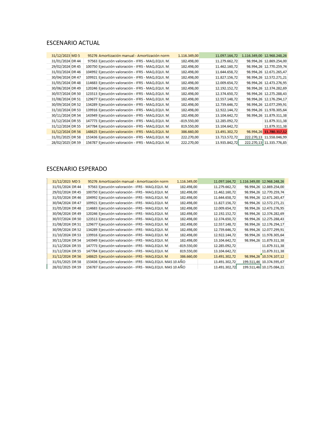

Buen día, tengo la siguiente situacion con la depreciacion de AF: Cliente sap business one hana 10.0 FP2202, en diciembre 2024 hicieron un cambio en los tiempos de depreciación de un grupo de AF, por alguna razón el sistema no está descontando del VNC el valor del ajuste realizado en diciembre de 2024 (ajuste resultado del cambio del tiempo de la depreciación).
El problema es que el calculo realizado durante el año 2025 no corresponde al valor real que debería ser y esto es porque no está considerando el valor del ajuste realizado en diciembre de 2024.
Alguien por aqui ha tenido esta situación?
Hola @jocampo
prueba a restaurar los importes amortizados de este activo fijo. Hay una opción en el menú de soporte. Las pruebas, por supuesto, en un entorno de pruebas. Y después volvería a ejecutar el proceso de cambio de ejercicio. Si amortizaste ya en este ejercicio, considero que deberías deshacerlas para actualizar correctamente el saldo.
