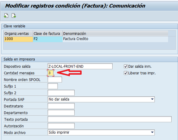

Si es así, por la VV32 puedes cambiar este parámetro.

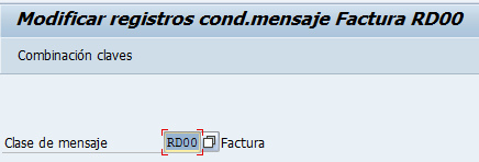

Colocas tu clase de mensaje

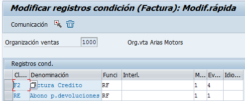

Colocas organización de venta + Clase de factura que deseas modificar:
Seleccionas la deseada y modificas el valor en “mensajes” a la cantidad deseada y listo.
