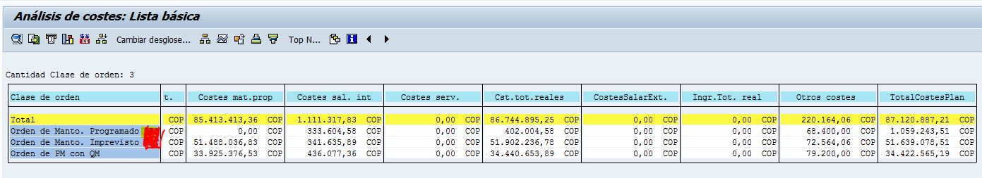

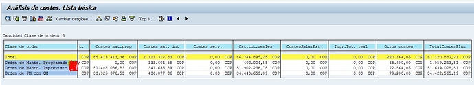

#GUILLE1 Buenos dias.
El historial de costos del equipo se puede ver por la transacción MCI8 ANÁLISIS DE COSTO.
El equipo puede cambiar de centro de costo varias veces durante su vida útil, cada CECO asignado guardara los costos liquidados del equipo, pero el equipo guardara todos los costos liquidados en todos los CECOS en los que haya estado.
En la transacción MCI8 podrás ver todos los costos asociados a mantenimiento.
Espero sea de utilidad la información.
