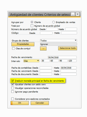

Campo de entrada reporte de saldo de antigüedad B1
Buenos días a todos, espero se encuentren muy bien. Estoy teniendo un problema buscando un campo para obtener los datos en mi reporte de Saldos de Antigüedad por clientes. Estoy buscando el campo resaltado en amarillo, aplique el SQL profiller pero no lo consigo. A continuación dejo el script y la imagen del campo. Gracias por la ayuda que me puedan brindar.
campos
Buenos días a todos. Ya di con la información del campo. El problema es que no sé donde puedo extraer la información de ese campo de tasa de intercambio. Sí alguien me pudiese indicar se lo agradecería mucho.
Hola nuevamente. Ya conseguí la tabla del campo en cuestión. Pero el valore del exchange rate no consigo la forma de insertarlo a mi consulta. Es el campo Rate que proviene de la tabla ORTT.
Ahora el detalle es que estoy tratando de colocarlo en esta consulta

Pero me da error de sintaxis cuando trato de unir esas tablas para que me muestre ese valor que tanto me hace falta.
Si pudiesen darme una mano se los agradezco inmensamente.
Buenas tardes, nuevamente a todos. Ya finalmente mi query está funcionando, lo único es si alguien me puede informar en que tabla se encuentra la opcion para mostrar los balances iguales a cero. Luego de esto postearé mi query.
