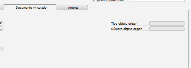

Campo desactivado en actividades
Buenas tardes, tengo dos campos en actividades las cuales están en gris y no me deja activarlas desde la parametrización ni tampoco modificando el modelo de UI, hay usuarios que si lo tienen activado pero no recuerdo cual es la otra forma de bloquear los campos

Si ya revise licencias y es la misma pero a uno no le aparece y a los demás si, por eso se que es por cuestiones de bloqueo pero no recuerdo otro tipo de bloqueo.

Si lo pude resolver hace poco me di cuenta que esos campos no ponen como editables ya que se llenan “en automático” desde una oportunidad desde ahí se vincula ese campo y se llena solo, gracias a todos por sus respuestas si intente de todo antes de encontrar la solución.
