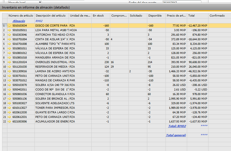

Buen dia a todos!
Tengo este detalle, mis usarios dieron salidas de mercancia de mas y ahora tengo cantidades negativas en mis almacenes, alguien me puede orientar acerca de que hacer al respecto?
Saludos!

La solución seria revisar las salidas incorrectas y revertirlas con una entrada de inventario, al mismo costo de salida.
Hola @Pepe_Fonseca, lo que puedes hacer para evitar este tipo de inconvenientes es en la ruta Modulos - Gestion - Inicialización del sistema - Parametrización de Documentos. en la pestaña General encontraras una opción para evitar que las referencias queden en stop negativo.
Para la solución del inconveniente lo mejor que puedes hacer es lo que recomienda @Willy_Caldero.
1.- Verifica que el stock en general (todos los almacenes) por cada articulo sea igual o mayor a cero, si es así, realiza transferencias de los almacenes con cantidad positiva (quiero pensar que son los almacenes donde realmente debió salir el stock) a los almacenes con cantidad negativa para que queden en cero.
2.- Si tu stock general es negativo, entonces realiza entradas de producto (valida con el contador las cuentas a utilizar y el costo) a los almacenes con cantidad negativa para que queden en cero
3.- Cando ya NO tengas negativos cambia la siguiente configuración:
De esta forma, sin importar cualquier otra configuración ni uno de tus almacenes caerá en negativos
