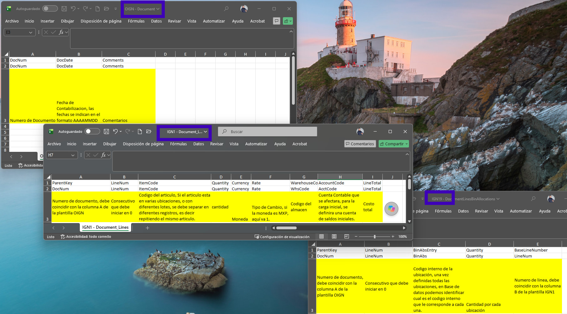

quien me puede orientar a armar la plantilla de IGN19 , necesito cargar el inventario , pero no se como identificar a cual corresponde cada columna , tengo una ejemplo pero no se como armarla , ustedes me pueden orientar , también cual es la plantilla de lote , porque también tenemos artículos con lote y si también me pueden dar un ejemplo .
en realidad me han enviado la plantilla OIGN , IGN1 Y IGN19 , LA OIGN Y IGN1 SI SE ARMARLA , PERO LA IGN19 NO SE

me ha tocado trabajar de esta manera con esas plantillas, espero te sea clara la imagen, de lo contrario pregunta con confianza.
saludos.
