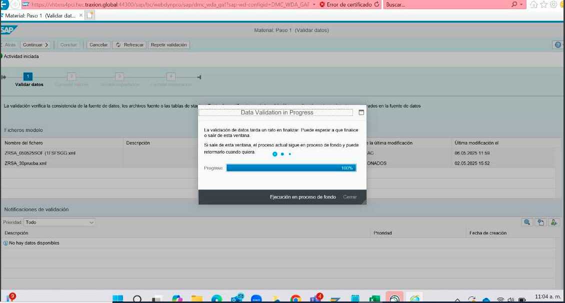

Hola te comparto la imagen del error donde se queda el proceso,
Por lo que se ve, son archivos XML y te dice eso la pantalla por el tamaño de datos a procesar, si se queda en 100% y no termina más, es probable que algo esté mal en el archivo procesador o bien. Si lo ejecutas de fondo, también queda procesando y no termina más? (Ni por time-out?)
si se queda en proceso de fondo nunca termina y se tiene que quitar ese archivo desde el jobtrack directo de SAP, el tema esta en que haciendo pruebas con otros perfiles si se logra realizar la carga con el mismo archivo, hemos probado con otros ordenadores como ejemplo con mi perfil y sigue sin transferir la información.
Si con algunos usuarios funciona bien, y es el mismo archivo, entonces descartamos programa y archivo. Vas a tener que depurar con un basis o abaper, que haga trace sobre el proceso completo, con tu perfil, y compararlo con el usuario al que sí le funciona el proceso completo… debe haber un valor en alguna variante que tu perfil tiene pre-cargado, casi con seguridad que eso está impidiendo que el ciclo termine.
