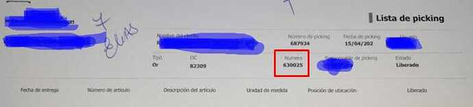

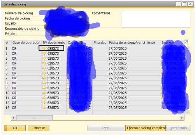

Buenas tardes , existe de alguna forma cuando se imprime el Pdf de los Picking
Dentro de ese Layout en algún espacio el numero de la Nota de venta quede como un código de barra . , se puede ?? o desarrollo
No se si sap lo permite con los layout

Layout lo quiero entender como el reporte (PLD o CR). Si es asi, en ambos se puede siempre y cuando tengas el dato disponible.
si algo asi
en Ambos
pero que instrucción debo colocar en el layout para que me funcione o es un tema de programacion

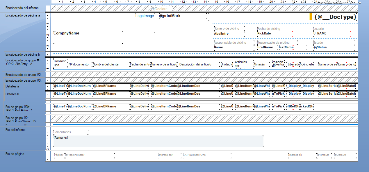

Si se puede…si el formato es PDL en sus propiedades esta que muestre un barcode , si es crystal reports hay que hacer varias cositas para lograrlo.

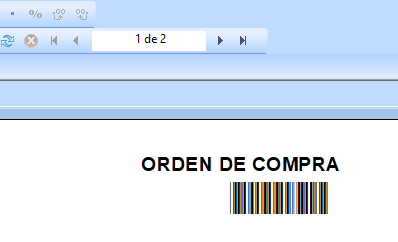

Por la imagen parece un reporte de Crystal y sí, como dice el Maestro hay que hacer algunos pasos, aquí en el foro hay múltiples temas al respecto.

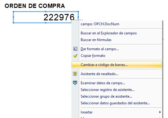

@juliancab no se que debo hacer para que me salga el numero de la nota de venta se convierta en codigo de barra

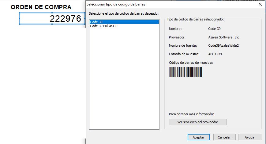

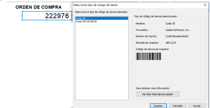

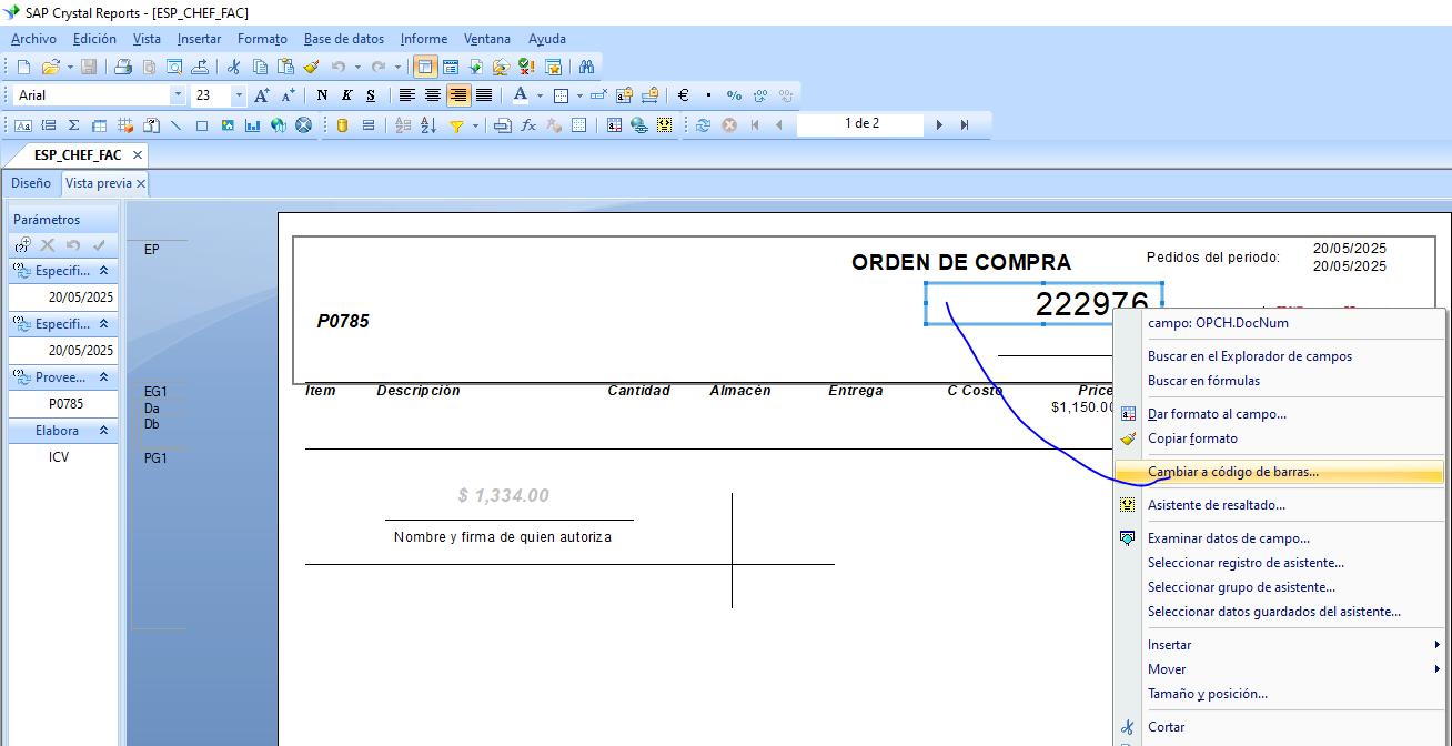

Una forma sencilla dentro de CRYSTAL es sobre el campo dar botón secundario y convertir a código de barra.
Lamento insistir pero hay múltiples temas sobre códigos de barra en el foro.

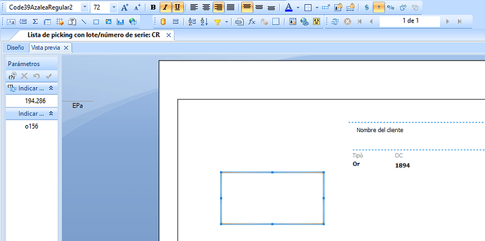

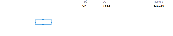

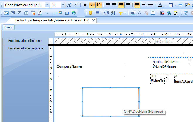

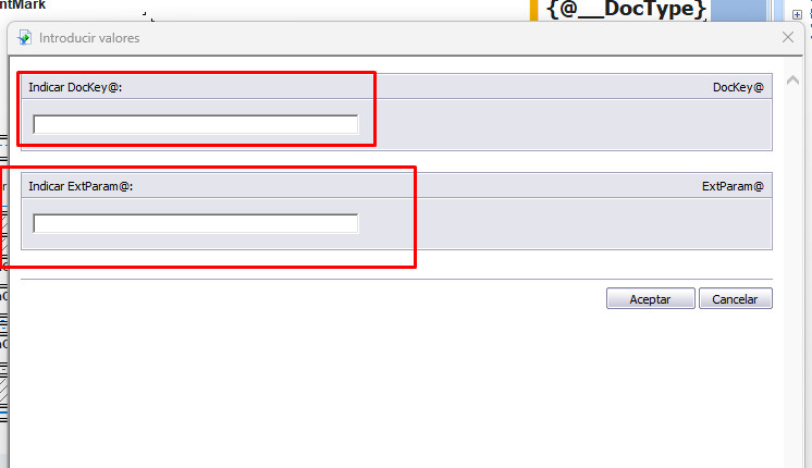

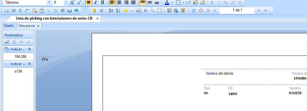

@Cassales disculpame mi ignorancia , pero hice click derecho a DocNUm de la nota de venta y no me hace ningun codigo de barra
Cambie de pagina de Diseño a Vista Previa
Jorge, llegas a ver lo que pasó @Cassales aca?
Tenes que tener esa fuente… esa imagen, tal como te la pasa el compañero… la ves así en tu pantalla?
