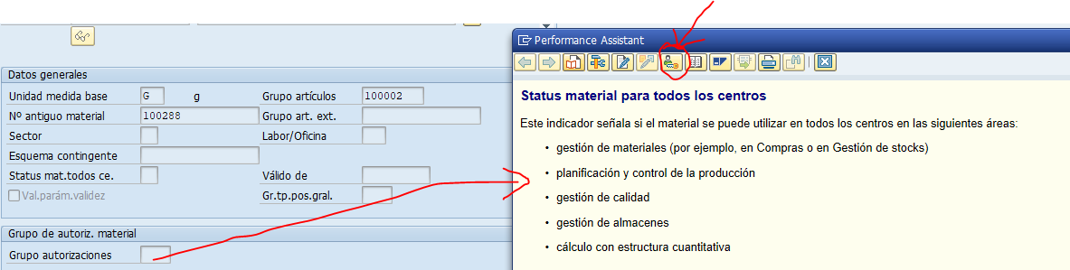

Cómo llegas a la pantalla para crear un bloqueo nuevo? (la de la imagen que me enviaste)

Te daré algo más valioso
Esto aplica para muchos campos pero no para todos. Cuando quieras saber la ruta de customizing para algun valor, te posicionas sobre el campo y presionas la tecla F1, en este caso entré a la transacción MM03 y sobre el campo de estatus de material, presiono F1
Esto te despliega justo la ventana de ayuda
En el ícono
podrás ver que rutas de customizing aplica (pueden ser varios dependiendo del valor a configurar).
Luego se despliega la siguiente pantalla, en donde presionas “Continuar sin datos de proyecto”
Posteriormente te mostrará esta ventana en donde puedes ver las diferentes rutas de configuración, en este caso seleccionamos la 2a que aplica para el Maestro de Materiales
Puedes dar doble clic sobre la línea o seleccionarla (resaltarla y continuar)
Y esto te lleva directamente a la transacción para la configuración
Ejecutamos
Y ahi tienes los valores configurados de bloqueo. Si de nuevo das doble clic sobre el valor de bloqueo, te aparecerá el detalle:
La ruta en específico es esta:
Espero te sirva esta información.
Saludos y excelente día.
