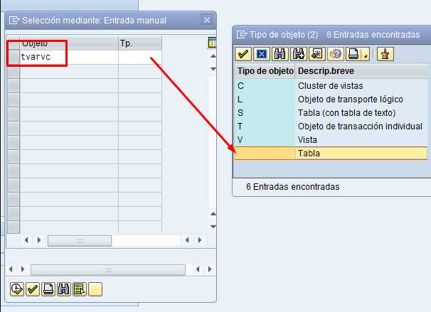

Ingresamos a la transacción SCU0, indicamos “Selección manual” y presionamos el botón de Crear.
Definimos la tabla y en el otro campo lo dejamos en vacío (opción tabla)

Configurar la pantalla inicial según muestra la imagen y presionar el boton de “CREAR”:
Configurar la pantalla del POP UP según muestra la imagen y presionar el boton de “ENTER”:
