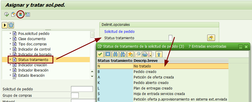

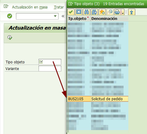

Sobre esto, por ejemplo:
Abres la transacción:
Pones estas opciones, entonces listarás todas las solicitudes de pedido que no tienen tratamiento alguno, y ya ahí, te toca empezar a manipularlas masivamente vía MASS:
Buena suerte con todo esto!!!
