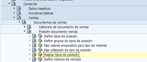

Vamos por partes. Imaginemos que tu servicio es “consultoría SAP”. entonces das de alta el material y indicas como tipo de material DIEN, que es el correspondiente a servicios.
Luego en esta ruta que te copio abajo vas a buscar en tu clase de documento de ventas con el grupo de tipo de posición cual es el tipo de posición que indicado. La estandar para servicio es la TAD, la cual no tiene una entrega asociada.

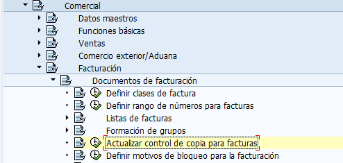

Finalmente es esta captura podes ver si esta parametrizado el control de copia de documento de venta a factura.
Cualquier duda me avisas.
