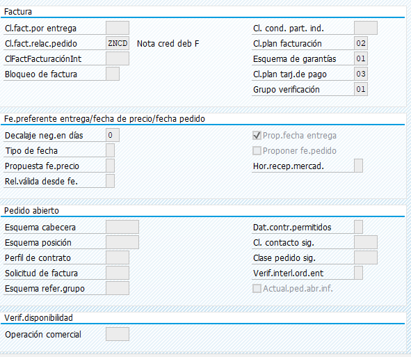

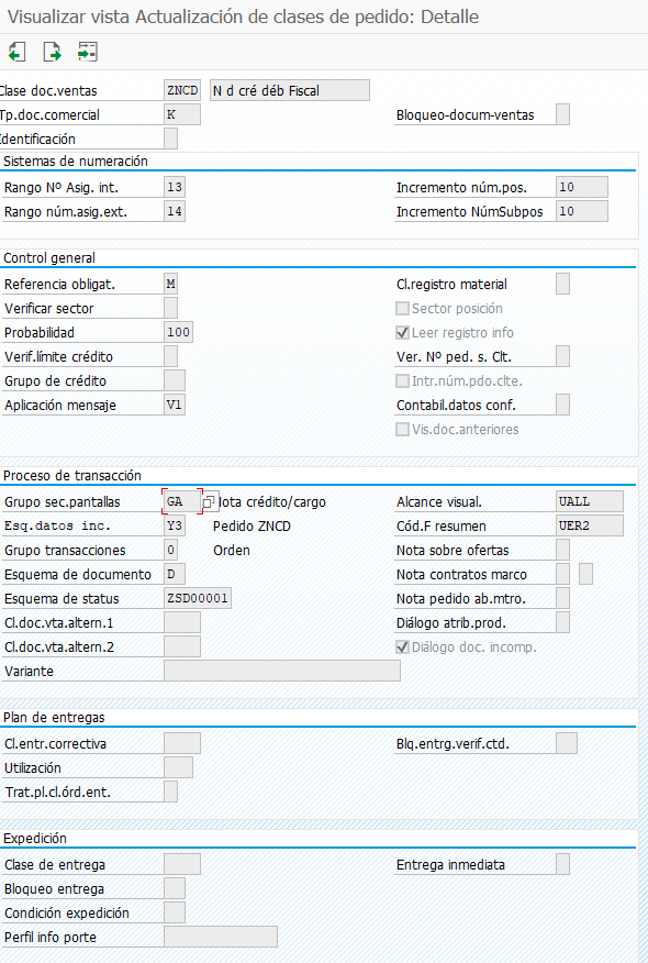

Sin embargo te paso un par de capturas de pantalla de la configuración que yo tengo (aunque yo no la hice) y es muy posible que además existan varios puntos más de configuración que no conozco.

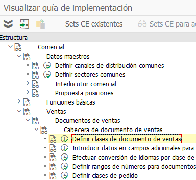

En la transacción SPRO (configuraciones de SAP)
En la Clase de Pedido Crear un nuevo tipo o usar uno existente:
NOTA: LAS OPCIONES QUE AQUI SE MUESTRAN NO SON TODAS ESTANDARES, PUEDEN HABER SIDO HECHAS PARA NUESTRA SITUCION PARTICULAR

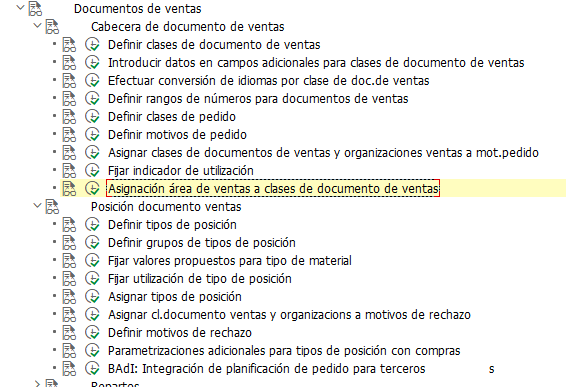

Luego hay que completar varios puntos de configuración adicionales para que tu nuevo pedido de venta se pueda utilizar adecuadamente:
