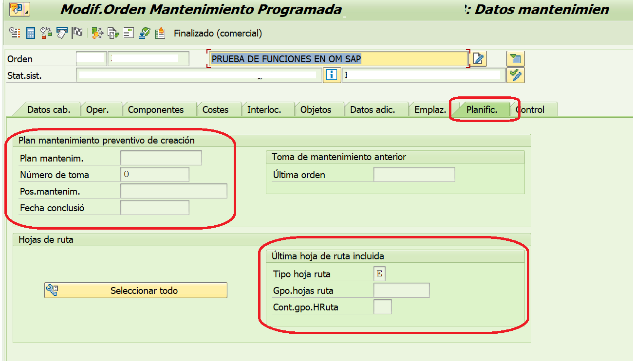

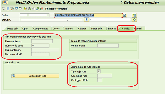

Desde la IW32/33, puedes modificar/visualizar respectivamente de forma individual la orden, al abrirla, se encuentran con la pestaña “Planificación”, alli puedes ver la información relacionada con el plan de mantenimiento que genera dicha orden, así como su hoja de ruta (en caso de ser órdenes planificadas).

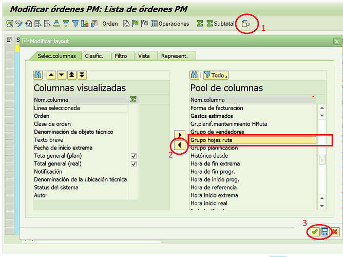

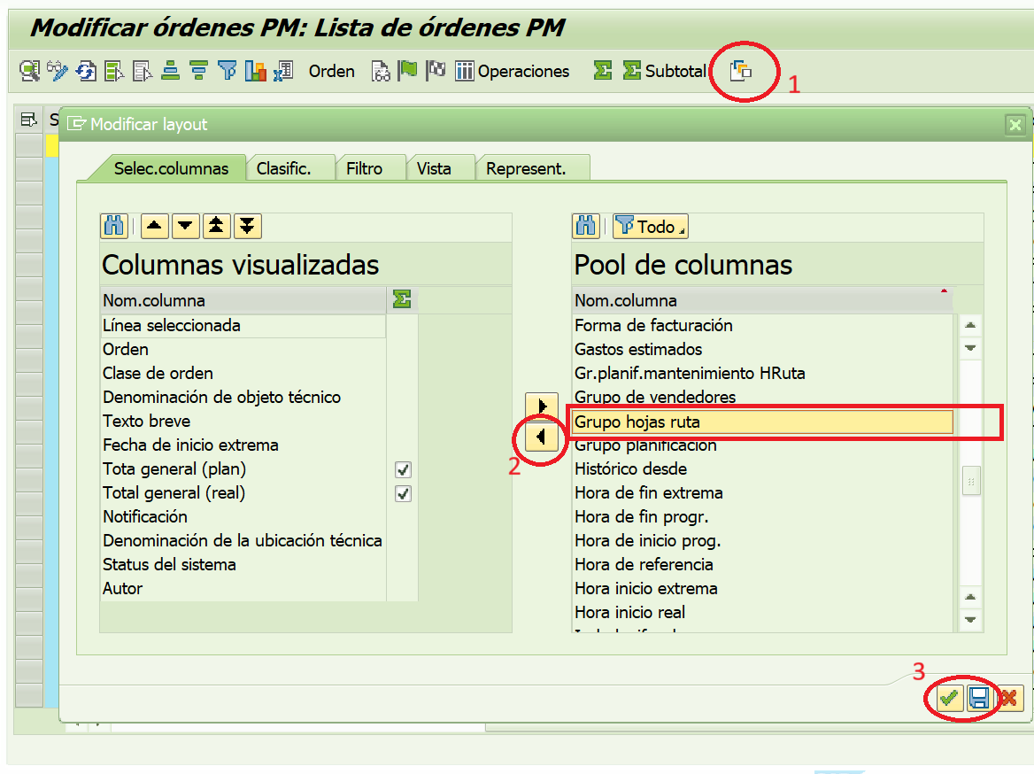

Ahora, desde la IW37/38/39 pudieras modificar el layout del reporte incluyendo el campo de Grupo de Hoja de ruta:
  1. Clic en el botón señalado para modificar el layout del reporte
  2. Buscar la columna que deseas incluir en tu visualización y le das a la flecha indicada y lo posicionas conforme al orden de columnas que deseas en tu reporte.

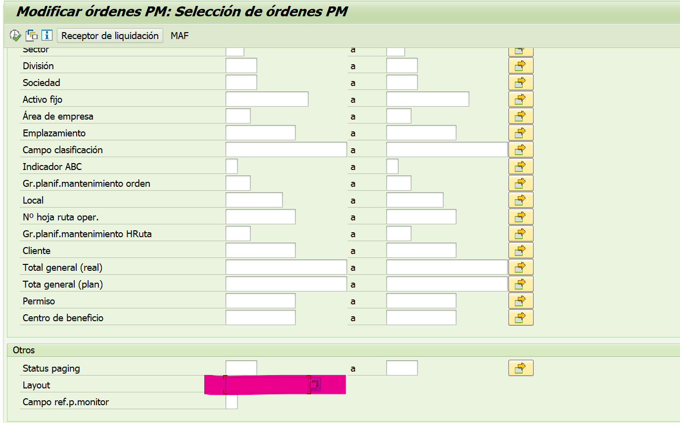

  3. Por último, si das clic en el “Check”, verás el reporte modificado sin guardar, si presionas “Save” guardarás este layout y podrás usarlo desde la ventana principal en futuras consultas que realices (ver imagen abajo).
