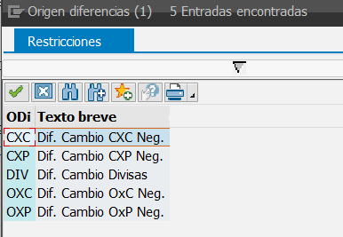

Adicionalmente lo que podrías hacer es setear una configuración de “Origen de diferencias”, para que los importes que generan el descuadre vayan a una cuenta que tú determines de forma automática.
Adjunto el path del customizing:
Espero que ambas alternativas te sirvan frente a tu inconveniente, siempre pon un printscreen del error que te ocurre de esa forma es más rápido poder ayudarnos :slight_smile:
