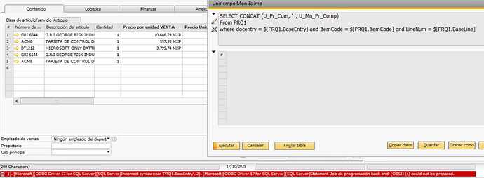

tengo un error en hacer una concatenacion de 2 campos de la tabla QUT1
esperando que puedan ayudarme
gracias
A su consulta le faltan muchos elementos para poder darle una idea mejor estructurada.
¿U_Pr_Com y U_Mn_Pr_Comp son UDF, verdad? Porque no nos describe de que tipo, de fecha, números, etc.
Si no son valores del tipo cadena entonces una idea podría ser así:
SELECT CONCAT(CAST(T0.U_Pr_Com AS VARCHAR(50)), ' ', CAST(T0.U_Mn_Pr_Comp AS VARCHAR(50)))
FROM PRQ1 T0
WHERE T0.DocEntry = $[PRQ1.BaseEntry] AND T0.ItemCode = $[PRQ1.ItemCode] AND T0.LineNum = $[PRQ1.BaseLine]
Le recomiendo que para acceder a los campos de la tabla QUT1 debería usar el alias que suele ser T1 en un JOIN con la cabecera que es T0. Dado que su consulta hace referencia a PRQ1, supongo que PRQ1 es el alias que se está usando para la tabla de líneas QUT1 en su contexto de una BF
Mil gracias.. quedo bien!!
Pues @christian_Con marcas la respuesta que te ha ayudado como solución y posteas el resultado final… por favor.
