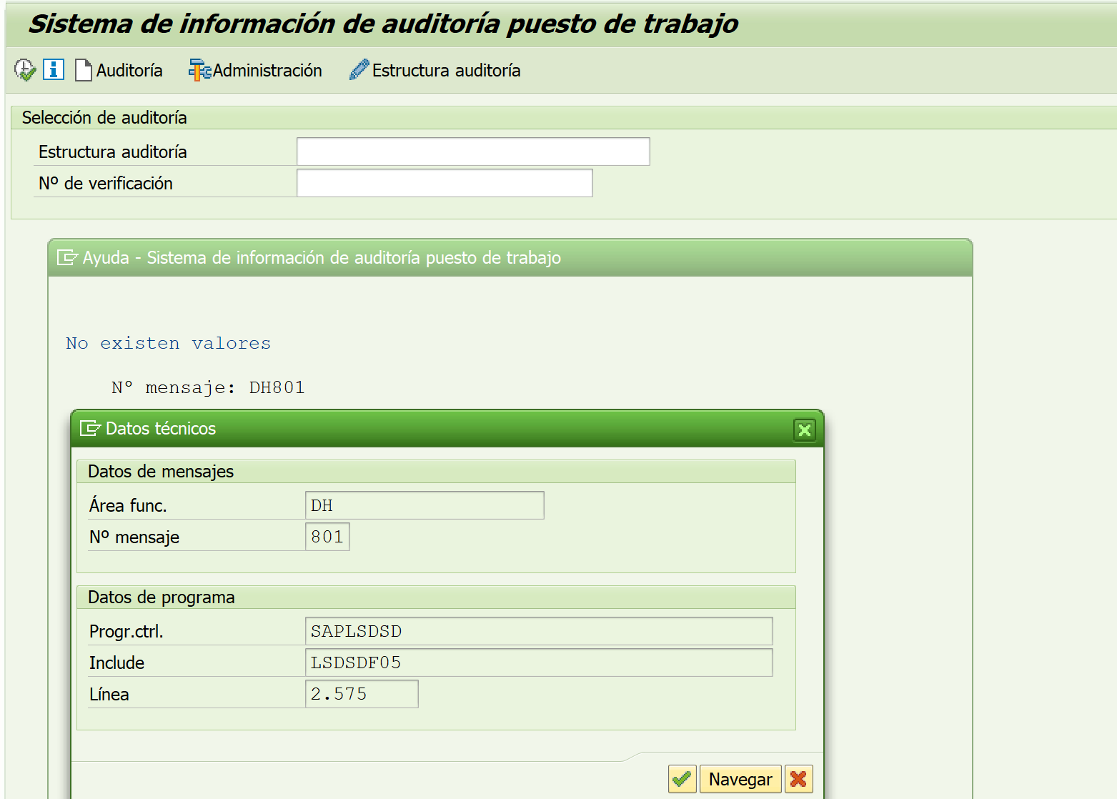

Buenas tardes estimad@s,
Por favor su ayuda para ver como se configura la transacción SAIS, ya que cliente requiere utilizarla, pero al ingresar no aparecen datos (como la imágen). La necesitan para auditorias como por ejemplo facturas duplicadas.
He buscado en la web, pero no hay mucha información.
Dessde ya muchas gracias por cualquier ayuda.

Sobre tu consulta… instalaron SAIS en tu cliente?
Ver Nota SAP: 1591834 - SAIS: Missing standard tree
La transacción SAIS requiere configuración previa para mostrar información útil. Si al ingresar ves la pantalla vacía, es porque no se han activado las estructuras de auditoría en el sistema. Para que funcione, es necesario implementar, probar, configurar, etc… en fin, lo que siempre se hace :wink:

Hola @SidV, si, tienes razón, he estado desaparecido. Mis disculpas por eso.
En SAIS es lo que pasa, no aparecen las estructuras y es lo que no sé como se implementa o configura. Me imagino que debe ser algo complejo. Si se puede ingresar, pero debe faltar activar las estructuras de auditoría.
Revisaré la Nota que me indicas, te lo agradezco mucho.
