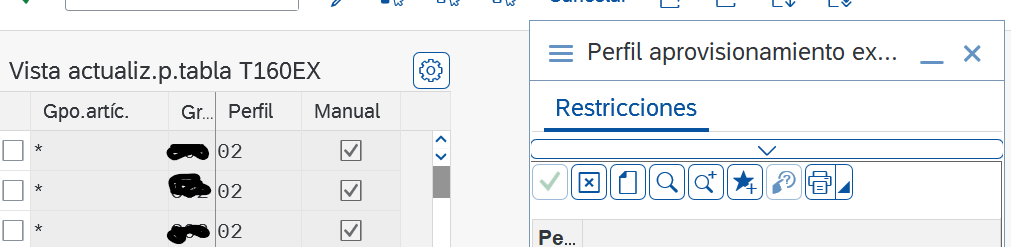

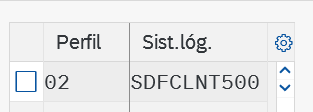

Están implementando en la empresa Coupa para abastecimiento de solped en ECC y me indican si la configuración del campo EPROFILE (Perfil aprovisionam.) que viene en la tabla EBAN se puede configurar con el valor de 02 para indicar que la solped ya no se aprovisionara desde ECC si no por un sistema externo (anexo a continuación mi investigación al respecto):
  • Marcado automático: Cuando se crea una solicitud de pedido en SAP ECC, si la combinación del grupo de material y el grupo de compras coincide con la configuración definida en las vistas de mantenimiento V_T160EX y V_T160PR, el sistema marca automáticamente el campo EPROFILE.
  • Restricción de procesamiento interno: Una vez que una solicitud de pedido tiene el campo EPROFILE marcado, ya no se puede convertir en un pedido de compra estándar (PO - Purchase Order) directamente dentro de SAP ECC. El procesamiento debe continuar en el sistema externo correspondiente.
ya revisé la configuración y esta así para estas tablas:
V_T160EX (Generated Table for View V_T160EX) y V_T160PR (Generated Table for View V_T160PR)

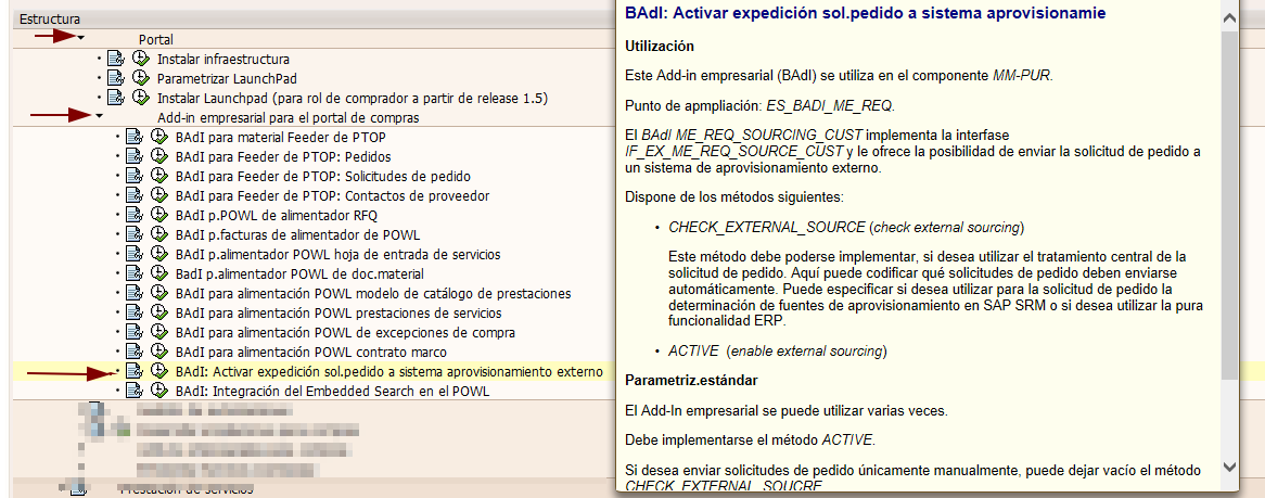

Si TODAS las compras van a ser vía externa, configura todo ya y fin. Pero si va a ser a “demanda”, es un problema. Yo activaría el BADi y lo iría configurando vía código teniendo en cuenta las condiciones del procedimiento.
En la SPRO, dentro de Gestión de materiales → Compras → tenes estas opciones para activar la badi:
Cito:
BAdI: Activar expedición sol.pedido a sistema aprovisionamie
Utilización
Este Add-in empresarial (BAdI) se utiliza en el componente MM-PUR.
Punto de apmpliación: ES_BADI_ME_REQ.
El BAdI ME_REQ_SOURCING_CUST implementa la interfase IF_EX_ME_REQ_SOURCE_CUST y le ofrece la posibilidad de enviar la solicitud de pedido a un sistema de aprovisionamiento externo.
Dispone de los métodos siguientes:
  • CHECK_EXTERNAL_SOURCE (check external sourcing)
  • Este método debe poderse implementar, si desea utilizar el tratamiento central de la solicitud de pedido. Aquí puede codificar qué solicitudes de pedido deben enviarse automáticamente. Puede especificar si desea utilizar para la solicitud de pedido la determinación de fuentes de aprovisionamiento en SAP SRM o si desea utilizar la pura funcionalidad ERP.
  • ACTIVE (enable external sourcing)
Parametriz.estándar
El Add-In empresarial se puede utilizar varias veces.
Debe implementarse el método ACTIVE.
Si desea enviar solicitudes de pedido únicamente manualmente, puede dejar vacío el método CHECK_EXTERNAL_SOUCRE .
Actividades
La información sobre la implementación de BAdIs en el marco del concepto de ampliación se obtiene en la biblioteca SAP del SAP NetWeaver, bajo BAdIs - incrustación en el framework de ampliación.
